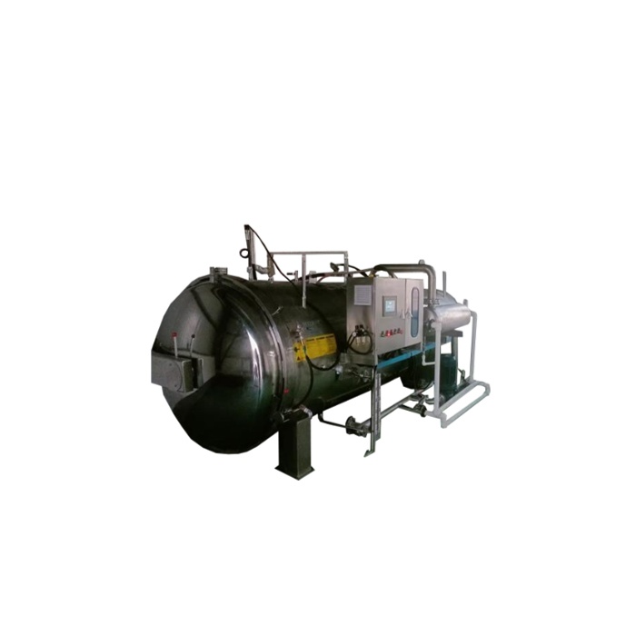

Автоклав стерелизации пищевой RM-5
Обновлено 30.08.2025 997332
  • Модель: RM-5
  • Внутренний диаметр / длина: 1200 мм / 4000 мм
  • Расчетное давление: 0,35 МПа
  • Расчетная температура: 147 ºС
  • Корзина / тележка: 4 / 4
  • Материал: SS304
  • Толщина материала: 5 мм
  • Температура стерилизации: 121 º
  • Пар: 500 кг / цикл
  • Охлаждающая вода: 8 – 10 м³ (рециркуляция)
  • Воздушный компрессор:
  • Производительность: 1,2 м³ / мин
  • Давление: 8 кг
  • Резервуар для охлаждающей воды: 10 – 15 м³
  • Котел: ≥0, 5 т / 0,8 МПа
  • Тип продукции: Жестяная банка, стеклянная бутылка
  • Объем партии: В соответствии с различными размерами банок
  • Электропитание: 380 В, 50 Гц
  • Установленная мощность: 10 кВт
  • Мощность: 10 кВт – ч / цикл
  • Размеры: 4800 х 1700 х 1800 мм
  • Вес: 1500 кг

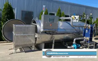

Горизонтальный автоклав с теплообменником для стерилизационной обработки пищевых продуктов
