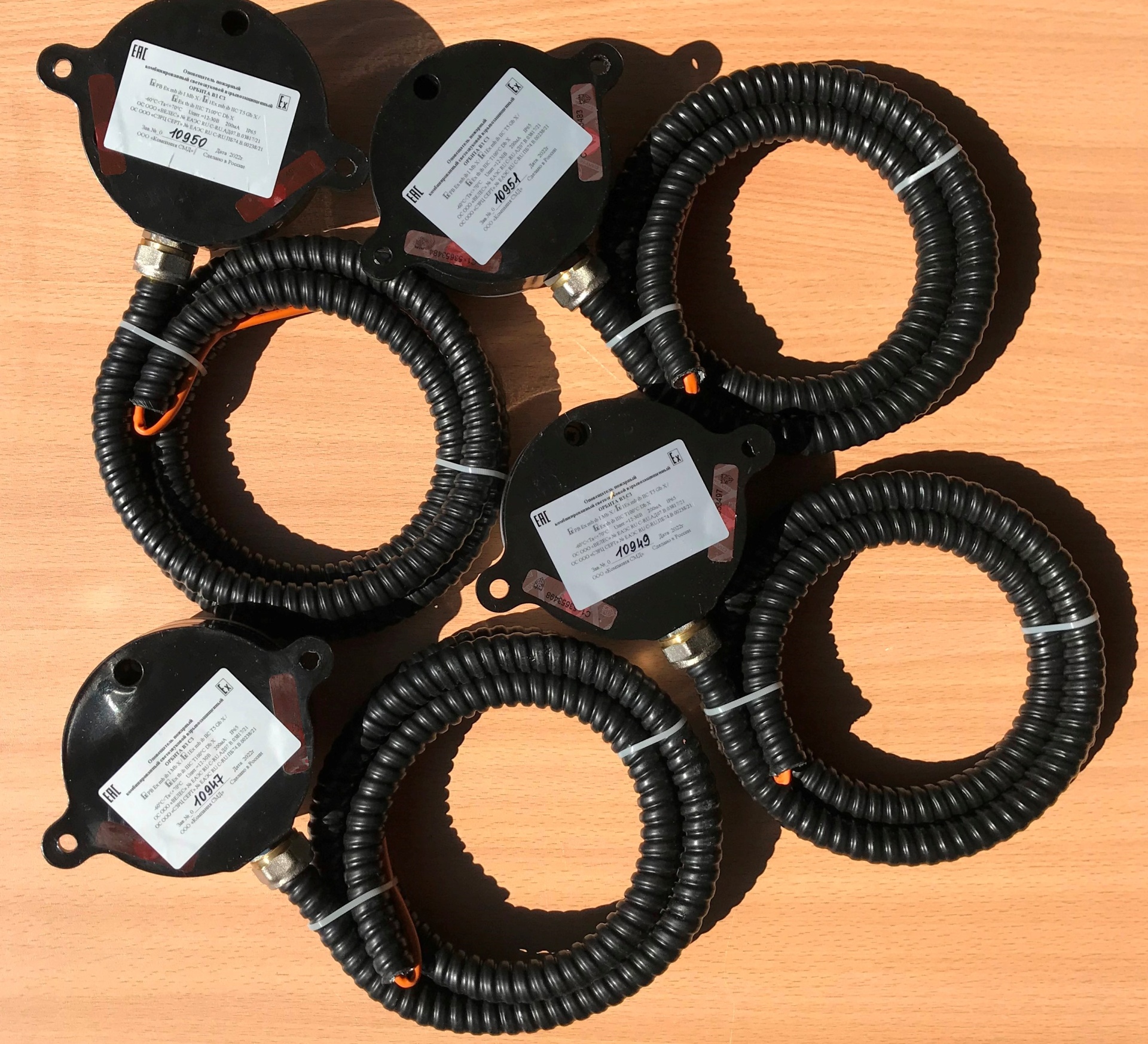

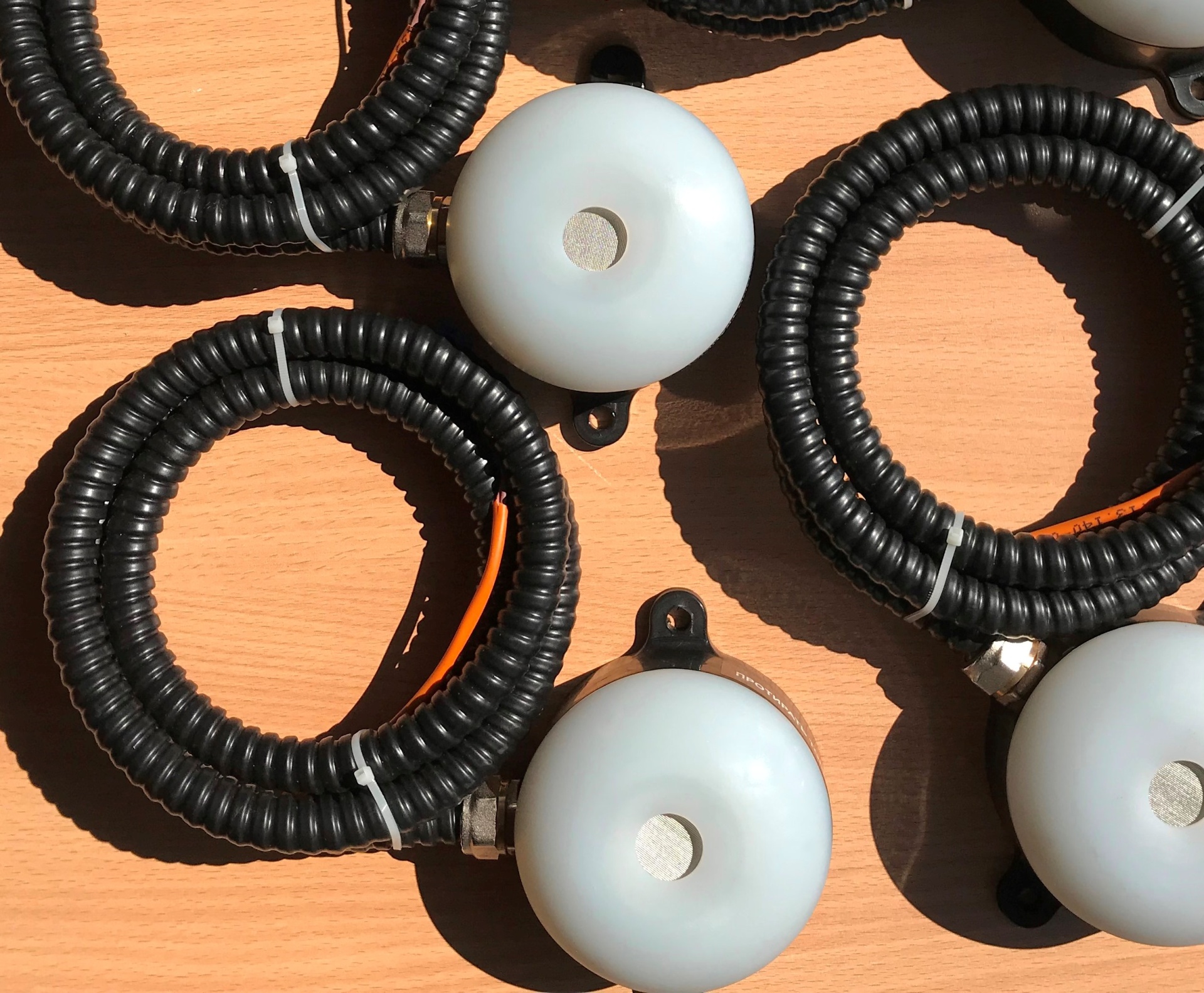

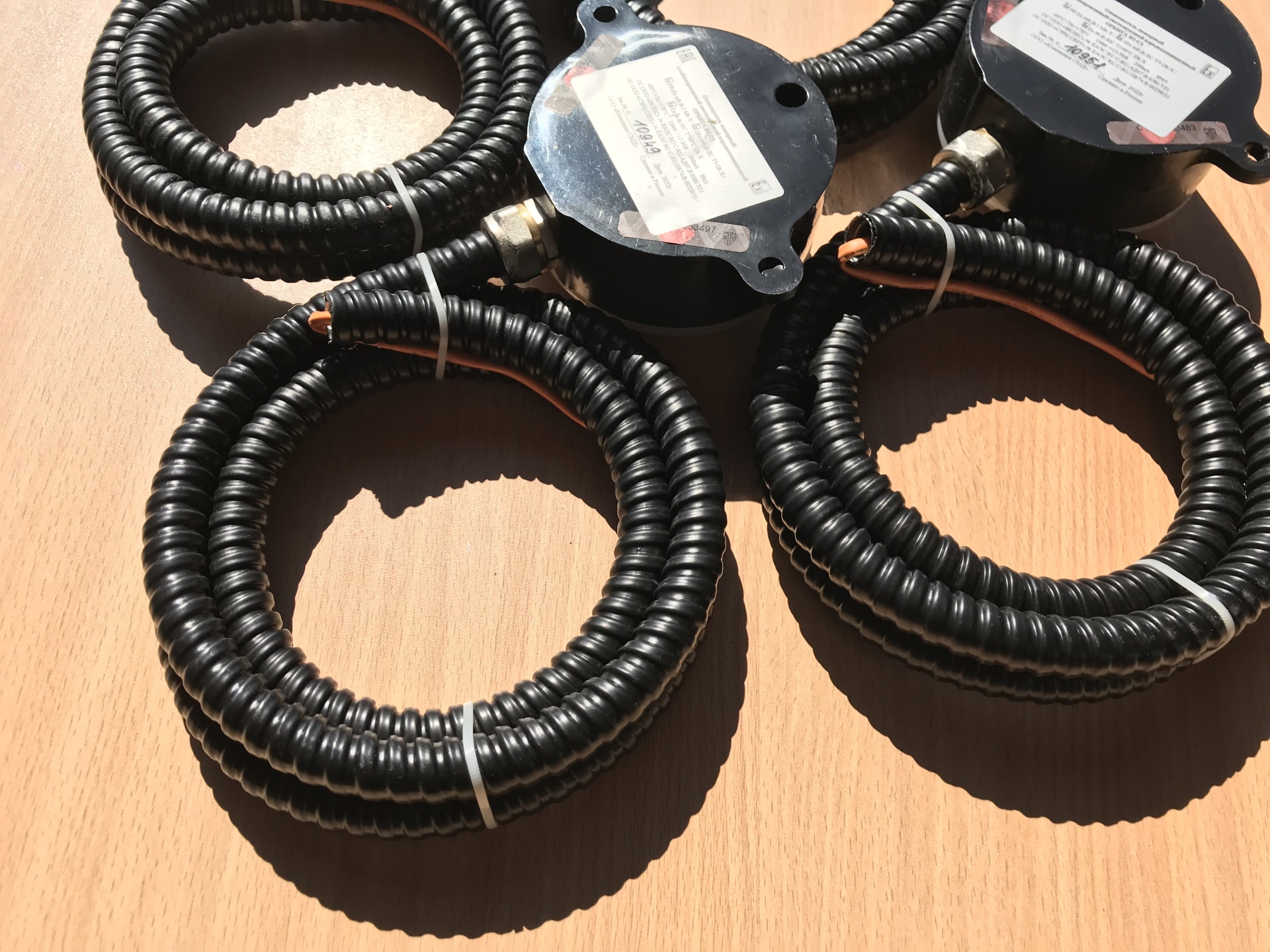

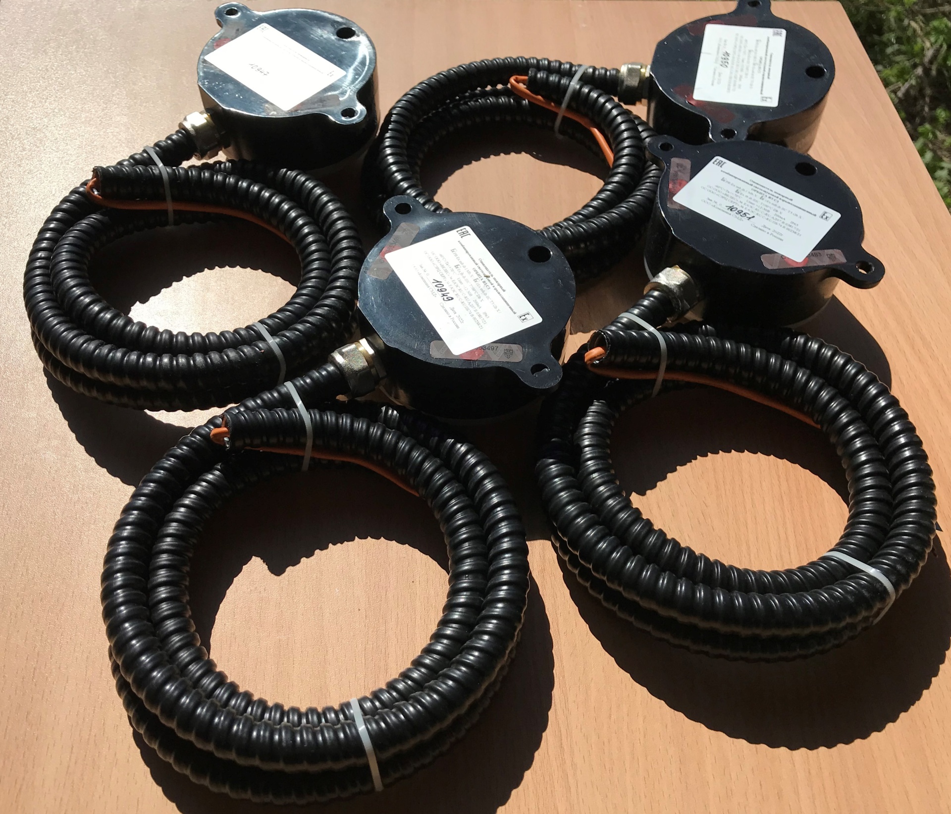

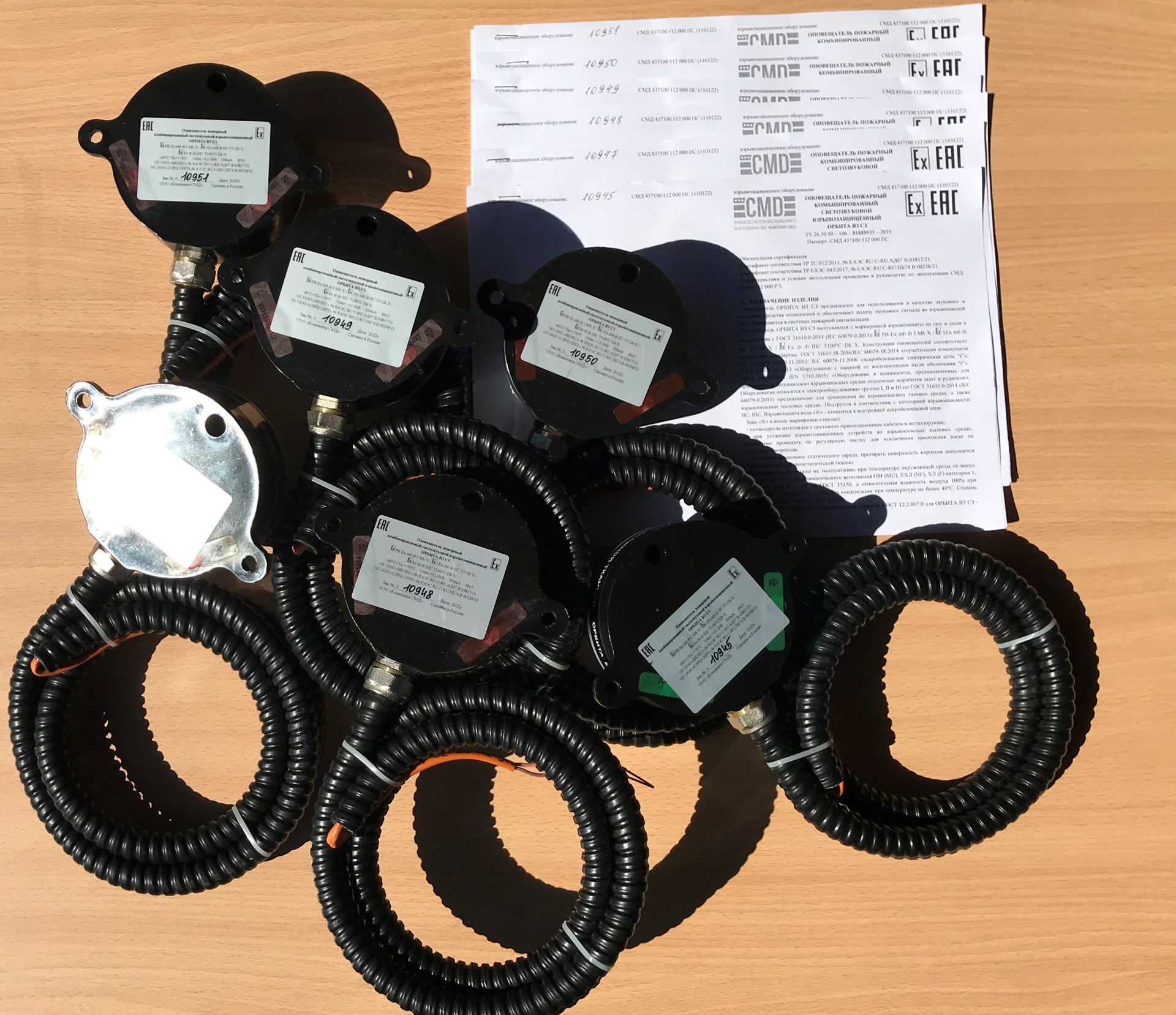

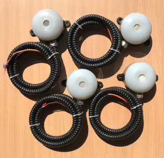

Продаём оповещатель свето звуковой взрывозащищенный ОРБИТА ВЗ СЗ
Цена за 1 штуку на складе в городе Тюмень 6850 рублей.
Оплата: безналичный расчет , наличный (Торг).
В наличии на складе 79 штук.
отправляем ТК в любой город России , Казахстана.
завод изготовитель: ООО "Компания СМД" г. Тольятти

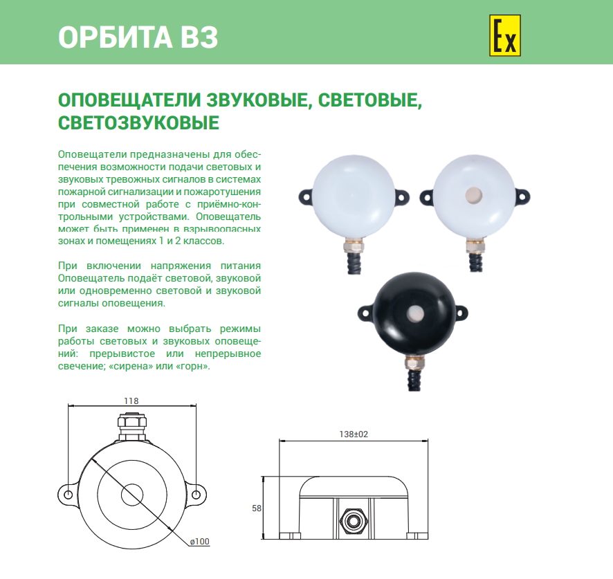

Оповещатели предназначены для обеспечения возможности подачи светозвуковых тревожных сигналов в системах пожарной сигнализации и пожаротушения при совместной работе с приёмно-контрольными устройствами. Оповещатель, извещатель пожарный комбинированный "Орбита" ВЗ СЗ свето-звуковой взрывозащищенный.

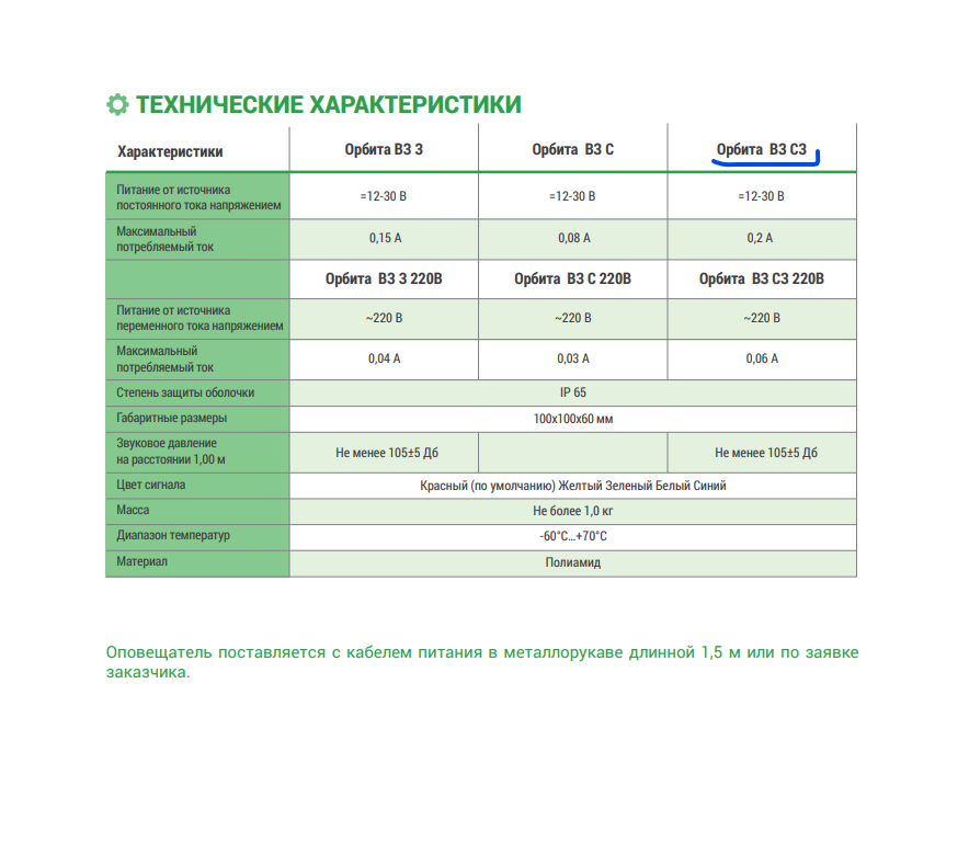

Технические характеристики оповещателя ОРБИТА ВЗ СЗ :
Питание от источника постоянного тока, В = 12-30
Максимальный потребляемый ток, А 0,2

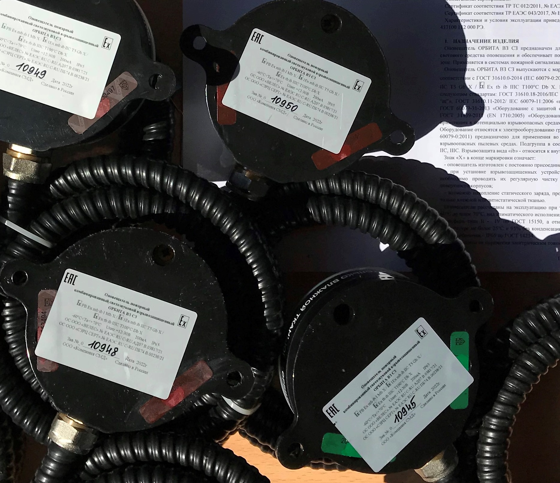

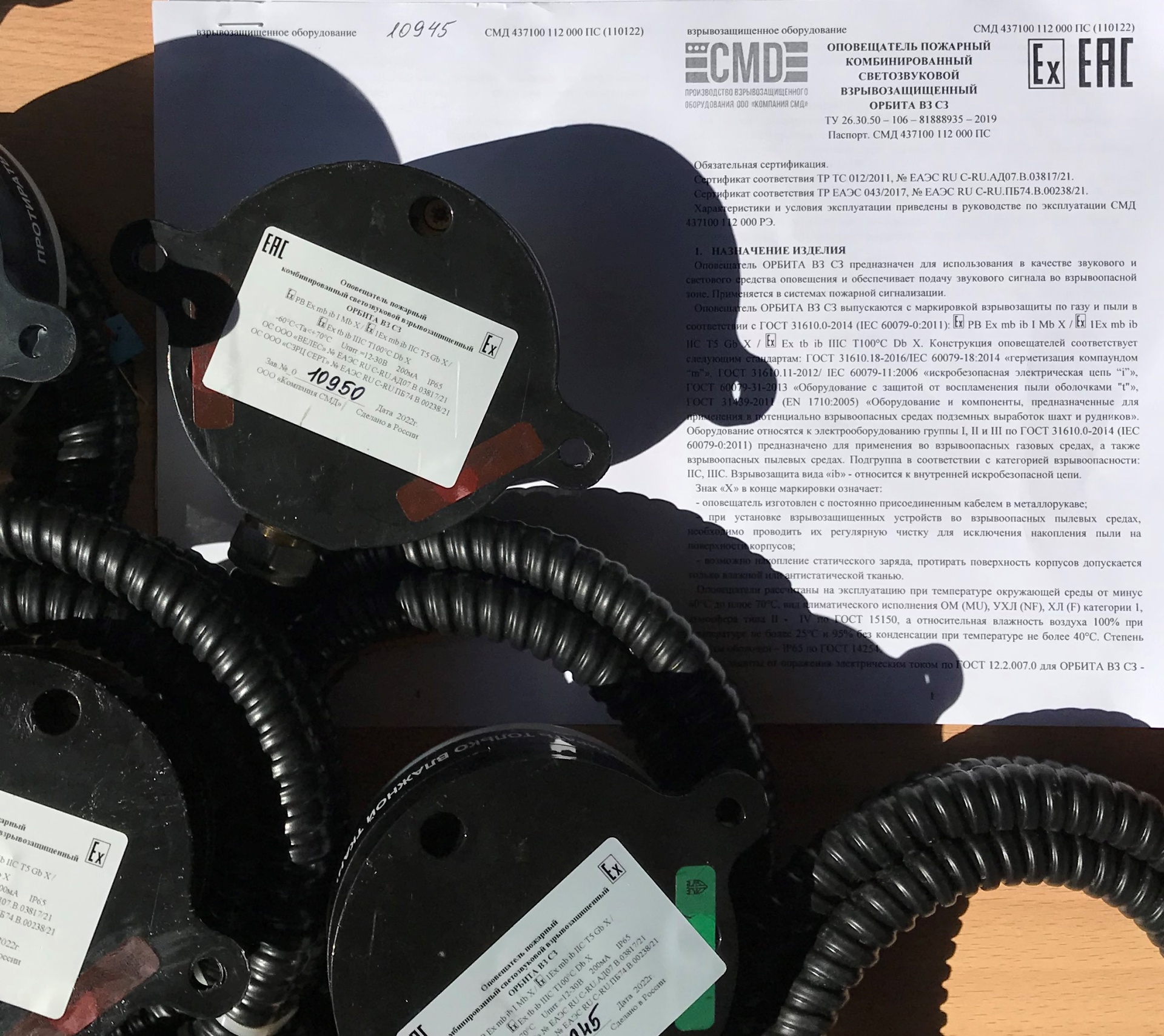

Вид и уровень взрывозащиты оповещателя 1Ex mb ib IIB T4 Gb X
Степень защиты оболочки, IP 65
Габаритные размеры, мм 100х100х50
Цвет сигнала
(так же возможен любой цвет по желанию заказчика) красный
Звуковое давление на расстоянии 1,00 м, дБ не менее 105
Масса не более, кг 1,0
Диапазон температур, гр. С -55 - +85
Материал полиамид
Длина кабеля питания в металлорукаве 1.5 м или по заявке заказчика.
Для проведения монтажа на конце кабеля питания оповещателя имеется муфта, которая навинчивается непосредственно на штуцер коммутационной коробки с резьбой G ½. Оповещатель взрывозащищенный, оповещатель светозвуковой орбита вз сз купить в городе Тюмень можно в любой день.
