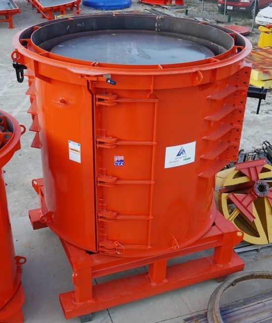

Опалубочные формы, рассчитанные на долгий срок службы
  • Формование методом вибролитья
  • Прямое основание
  • Удлиненное основание
Прочная стальная конструкция, обеспечивающая прочность, долговечность и производительность.

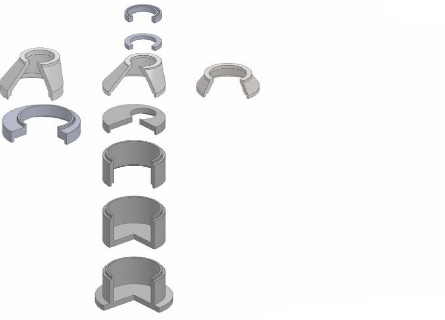

Изделия для колодцев — ключевая специализация команды Afinitas. На протяжении десятилетий нам доверяют разработку форм для широкого спектра колодцев, включая:

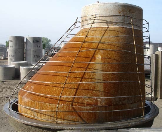

  • Формы с эксцентричным конусом
  • Формы с концентрическим конусом
  • Формы для верхней, переходной и цокольной плит
  • Формы с удлиненным и прямым основанием
  • Формы для стояков
  • Формы для укороченного основания и укороченного стояка
  • Формы для колец одинарного типа
  • Формы для колец батарейного типа
  • Кольца для стыков колодцев

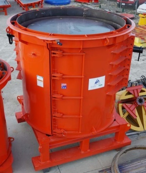

Двухсекционная опалубка

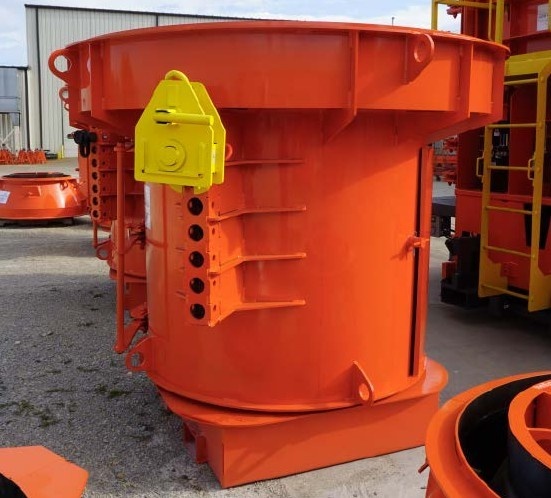

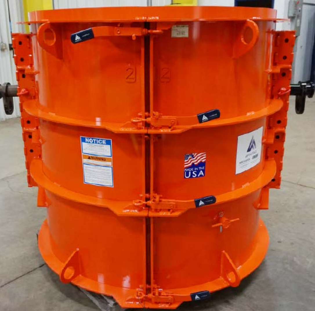

В целом, двухсекционная опалубка с прямым основанием — это универсальный и безопасный способ создания сборных бетонных колодцев с простыми формами и характеристиками, например, используемых для тротуаров, подъездных путей, ливневых стоков и доступа к коммуникациям. Опалубка проста в использовании, и мы производим её с точными размерами и характеристиками, необходимыми для вашего конкретного проекта. Двухсекционные опалубки идеально подходят для использования блочных опалубок для создания входных/выходных дренажных отверстий.
Преимущество Afinitas
  • Диаметр основания колодца: от 60 до 350 см
  • Двухсекционная конструкция с шарнирными зажимами, фальцевыми планками и выравнивающими штифтами
  • Быстроразъемные штифты, поворотные петли для опрокидывания
  • Механически разрушающееся внутреннее ядро
Вариант: полноразмерные опалубочные цапфы (только для прямых монолитных опалубок для опрокидывания!)

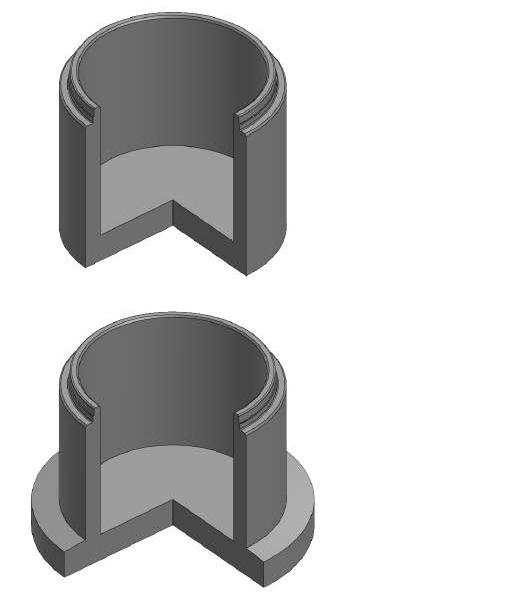

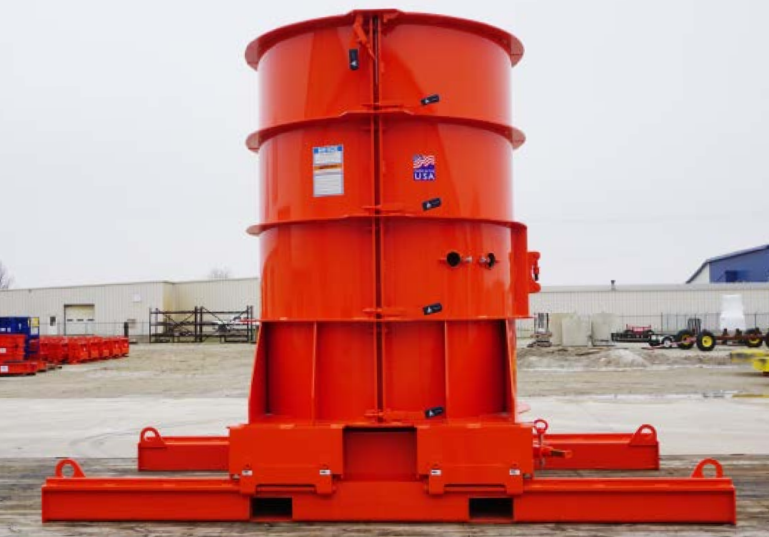

Двухсекционная опалубка с удлиненным основанием используется для более крупных и сложных проектов для обеспечения большей устойчивости и поддержки. Они идеально подходят для производства изделий, выдерживающих большие нагрузки, таких как конструкции автомагистралей, мостов и подземных коммуникаций. Цельные опалубки идеально подходят для бурения отверстий под впускные/выпускные дренажные отверстия.
Преимущества Afinitas
  • Диаметр конуса колодца: от 0,60 м до 3,65 м
  • Двухкомпонентная конструкция с шарнирными зажимами, фальцевыми планками и центрирующими штифтами
  • Быстросъемный штифт, поворотная проушина для опрокидывания
  • Механически складывающийся внутренний сердечник
Прямое и удлиненное основание доступны в цельном или двухсоставном исполнении.

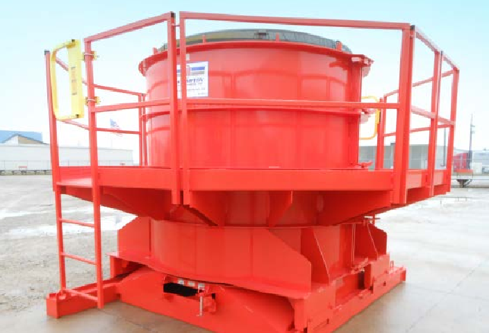

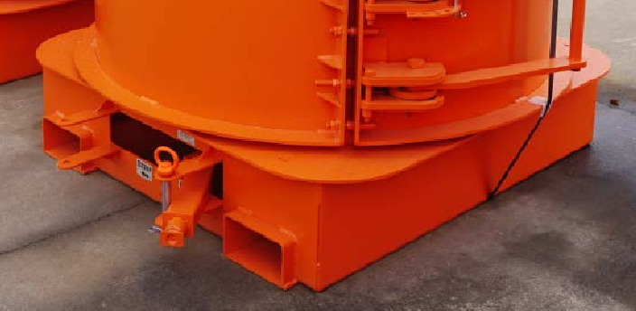

Почему стоит выбрать вариант Quick Strip?
При ручном перемещении рычагов «Quick Strip» справа налево, расположенных в нижней части основания, внутренний сердечник опрокидывается, а ступенчатые штифты (если они необходимы) убираются.
Ищете способ автоматизации производства оснований колодцев — это наша автоматизированная система производства монолитных оснований колодцев.
Почему стоит выбрать вариант Quick Strip — Roll Back?
Благодаря системе Quick Strip нет необходимости работать с внутренней частью каркаса или с дополнительной верхней частью каркаса, закрепленной болтами. Вместо этого внутренняя часть каркаса и ступенчатые штифты (при необходимости) складываются и убираются простым перемещением рычагов Quick Strip справа налево в нижней части основания. Этот простой, удобный и безопасный процесс сокращает необходимость в подъеме краном, экономя время и деньги на стройплощадке.
При использовании системы Roll Back двери открываются и закрываются вручную. Производственной бригаде не нужно поднимать внешнюю часть каркаса с помощью подвесного подъемника. Это упрощает и делает процесс более безопасным.
Мы предлагаем опалубку большого формата диаметром более 211,5 см, а также опалубку с подкладочной полосой.
Доступна как для односекционных, так и для двухсекционных опалубок.
Преимущества опалубочных полос
Благодаря этой опции вы можете вручную сложить внутренний сердечник с нижней стороны подкладочного основания, не трогая и не поворачивая внутренний сердечник или верхнюю часть сердечника. (Верхняя часть сердечника крепится болтами к верхней части сердечника).
  • Сокращение количества подъёмов крана, что экономит время и деньги.
  • Проще и удобнее: переместите рычаг Quick Strip, расположенный внизу, справа налево, чтобы вручную сложить сердечник, а ступенчатые штифты (при необходимости) вручную убираются.
  • Безопаснее: опция с подкладочной полосой безопаснее традиционных методов снятия опалубки. Нет необходимости поднимать тяжёлые предметы, и риск несчастных случаев ниже.
