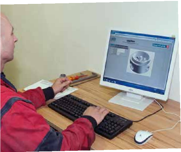

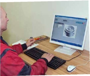

  1. Основание колодца и ниши определяются на компьютере.
Номинальный диаметр, количество входных отверстий, тип облицовки колодца, диаметр входных и выходных отверстий, а также углы и уклоны каналов точно определяются. Толщина стенки и высота колодца рассчитываются конфигуратором продукции BFS. Визуальная модель создается одним щелчком мыши, и таблица данных автоматически заполняется соответствующими данными, которые затем передаются во фрезерный центр.

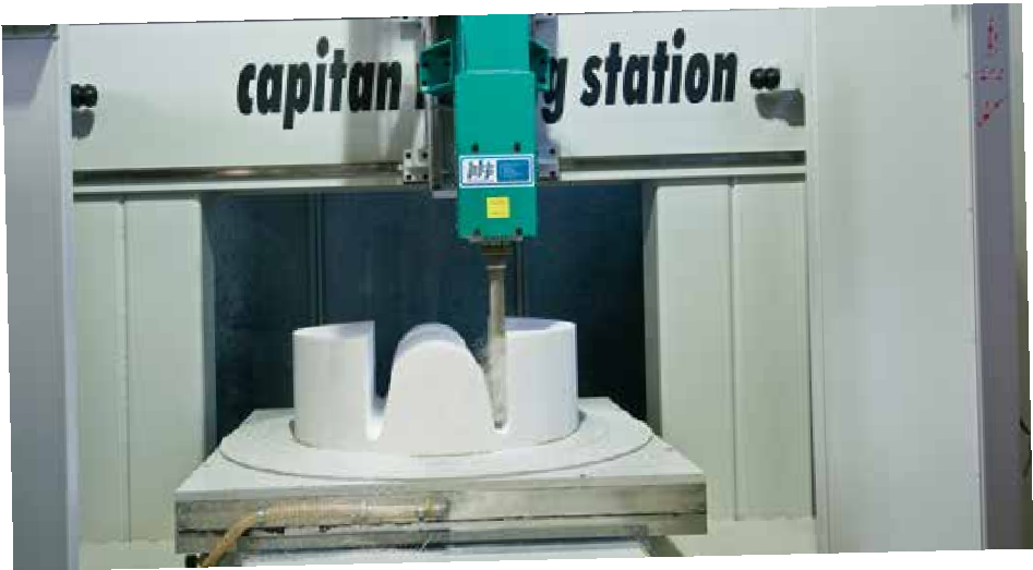

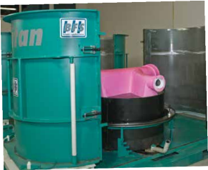

  1. Сердцевиной производственной линии CAPITAN является ультрасовременный фрезерный центр, разработанный специально для удовлетворения этих требований.

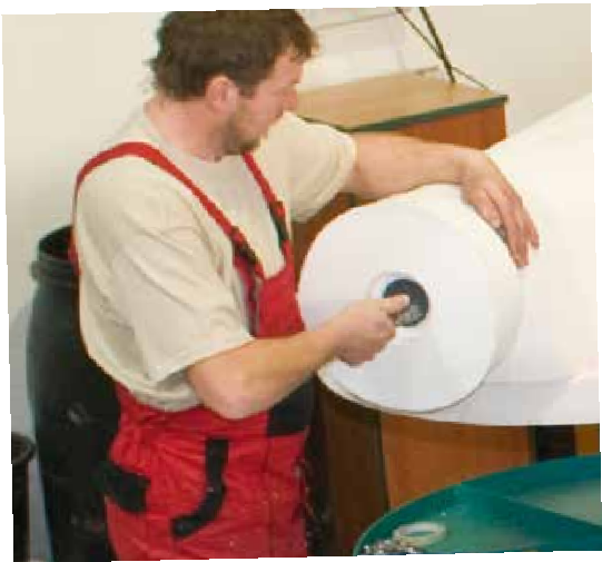

  1. Фрезерованные ниши собираются всего за несколько рабочих операций. За смену можно изготавливать до 30 точно обработанных каналов из жёсткого вспененного полистирола.

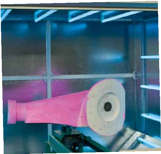

  1. После нанесения разделительного состава BFS-Casacap, полистирольный канал отвердевает под воздействием УФ-излучения и готов к установке в форму.

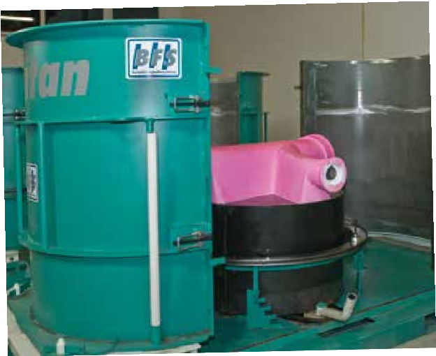

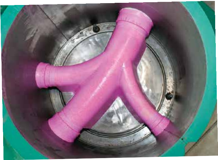

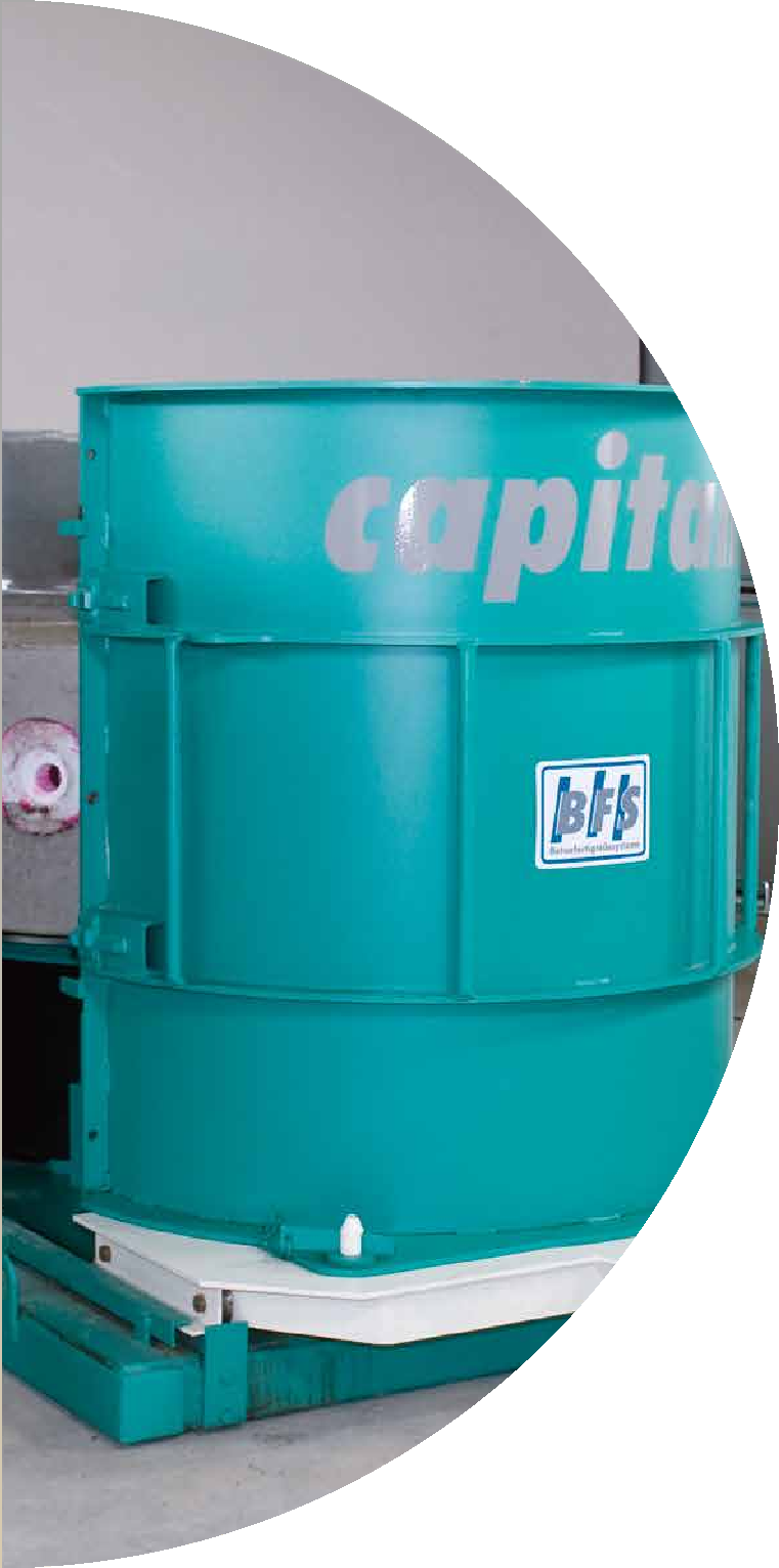

  1. Канал точно позиционируется и фиксируется на сердечнике формы с помощью магнитного крепления. Высота изделия регулируется индивидуально, затем форма закрывается.

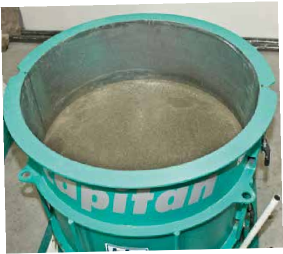

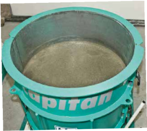

  1. Форма готова к заполнению бетоном.
  1. Обычный жидкий бетон или самоуплотняющийся бетон заливается через бетоноподающий механизм BFS. Отличное качество продукции достигается при использовании любого типа бетона.
  1. Дно люка CAPITAN отвердевает внутри формы.
  1. После открытия формы отверждённый продукт вынимается из сердечника формы с помощью реверсивной траверсы CAPITAN.
Изделие переворачивается и устанавливается в положение для распалубки.
  1. После открытия формы затвердевший продукт извлекается из сердечника формы с помощью реверсивной траверсы CAPITAN.
Изделие переворачивается и устанавливается в положение для извлечения из формы.

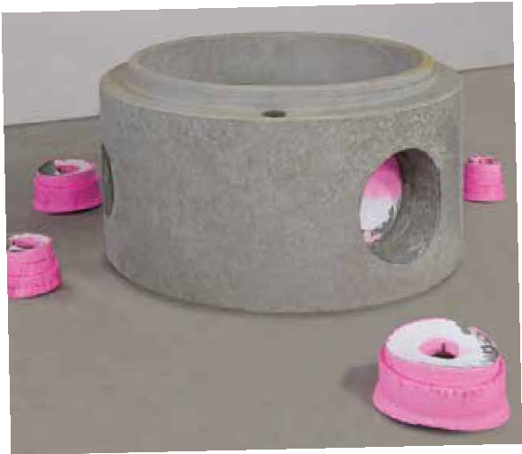

  1. Стержни формы и стержни с углублениями подходят для многократного использования: при аккуратном обращении с помощью одного комплекта можно изготовить до четырёх-пяти отливок – это важный фактор для положительного расчета стоимости.

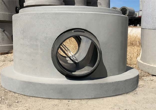

Монолитные основания колодцев с чрезвычайно гладкими поверхностями, гибкие диаметры и уклоны каналов, а также переменная высота входных и выходных отверстий.
