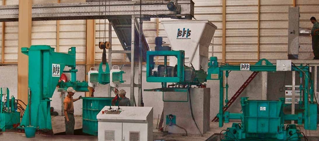

Машина спроектирована и изготовлена в виде практически не требующей обслуживания и жесткой конструкции и состоит из следующих компонентов:
  • Устройство подачи бетона
  • Оснащение формы и принадлежности
  • Гидравлический блок
  • Электрическая система управления
  • Прессующий рычаг

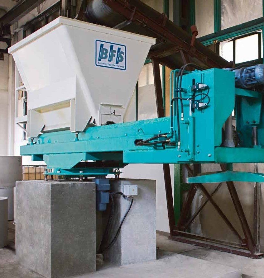

Узел подачи бетона с ленточным конвейером, с приемным бункером для бетона емкостью около 1600 л, с опорной рамой для монтажа на полу с шарикоподшипниками, узел подачи поворачивается вручную с помощью привода ленточного конвейера, оснащен электронной системой управления.

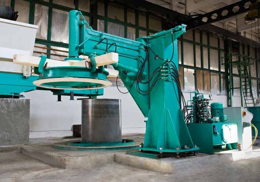

Основная рама машины с установленным пресс-рукояткой, поворотной с гидравлическим приводом, с установленной головкой пресса для формовки цапф, с установленным пресс-поворотным устройством для кольца формовки цапф, с кронштейном для крепления пресса.

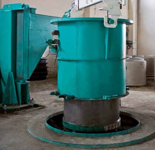

Оснащение формы:

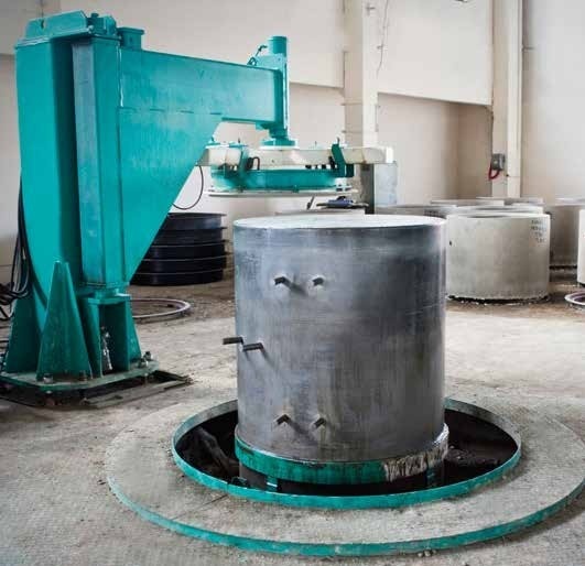

внутренняя и внешняя формы с принадлежностями и подъемной траверсой для удобства перемещения. Вибрационная система с центральными вибраторами, установленными в сердечнике формы, опционально с преобразователем частоты.
Гидравлический блок с гидроцилиндрами, гидравлическими клапанами и гидравлическим управлением.
Электрическая система управления для ручного управления пресс-манипулятором, рассчитанная на напряжение 230/400 В, 50 Гц

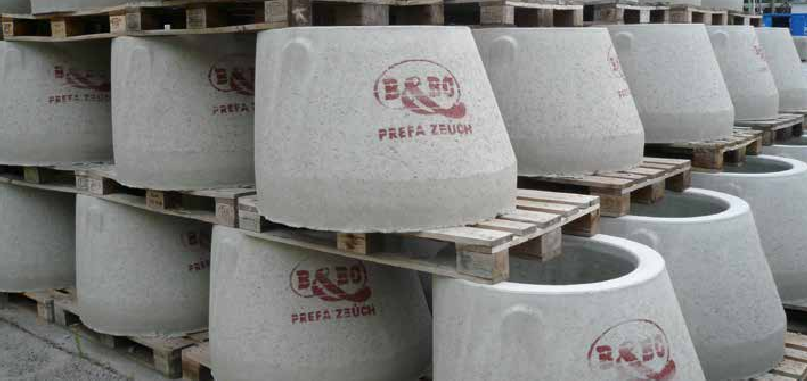

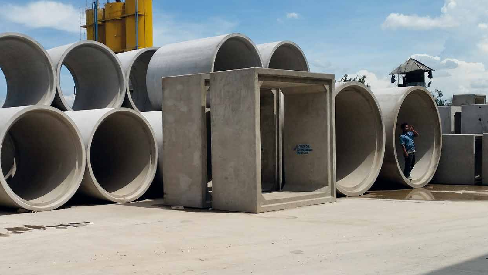

Размер изделий:
Внутренний диаметр: 800-1500 мм
Максимальная длина:1400 мм

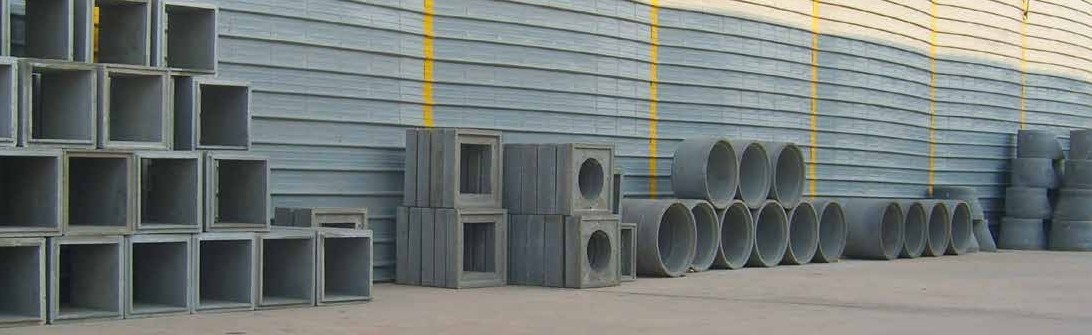

Типы изделий:
Конус колодца
Сток колодца
Дно колодца
Водопропускная труба
