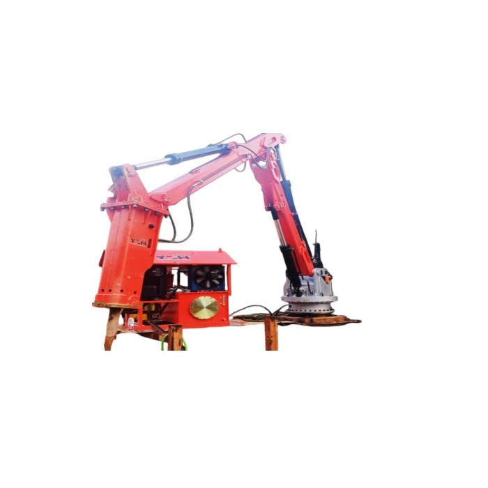

Бутобой BHB4500
Обновлено 02.09.2025 997876
  • Модель: BHB4500
  • Напряжение и частота: 380 В / 50 Гц
  • Диапазон температур: -30°C ~ +40°C
  • Тип фундамента: Фундамент из стальной конструкции
  • Максимально рабочий радиус: 6427 мм
  • Максимальный  вертикальный радиус разрушения: 4361 мм
  • Минимальный вертикальный радиус разрушения: 1795 мм
  • Максимальная рабочая глубина: 3977 мм
  • Высота: 4128 мм
  • Угол поворота: 360°
  • Гидроцилиндр стрелы: φ140/100×1
  • Гидроцилиндр плеча: φ135/95×1
  • Гидроцилиндр гидромолота: φ130/90×1
  • Система смазки: Ручная
  • Общий вес стрелы (без силового агрегата, молота и пульта ДУ): ~3 000 кг
  • Механизм поворота: Поворотный подшипник + поворотный мотор
Гидравлический силовой агрегат:
  • Модель: Y37PP
  • Габаритные размеры: 1900 × 1050 × 1795 мм
  • Вес: 905 кг
  • Объем масла: 460 л
  • Главный насос: Плунжерный насос Danfoss
  • Главный клапан: Электрогидравлический пропорциональный
  • Мощность насоса: 37 кВт, 380 В, 50 Гц
  • Максимальное давление: 22 МПа
  • Максимальный расход масла: 112 л/мин
  • Фильтрация масла: Всасывающий, возвратный и высоконапорный фильтры
  • Радиатор: Воздушного охлаждения, 0.55 кВт
  • Электрический подогреватель: Погружного типа, 4 кВт
Система управления:
  • Модель: GR104
  • Тип управления: Радиопульт
  • Степень защиты основного двигателя: IP55
  • Степень защиты шкафа управления: IP65
  • Электрооборудование: Schneider
Гидравлический молот:
  • Модель: YZH1000
  • Габаритные размеры: 2345 × 440 × 570 мм
  • Вес: 1007 кг
  • Диаметр инструмента: 100 мм
  • Ударная энергия: 2700 Дж
  • Расход масла: 80–110 л/мин
  • Рабочее давление: 150–170 бар
  • Частота ударов: 350–700 уд/мин
