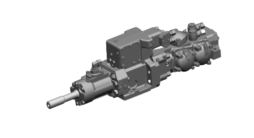

Гидравлический перфоратор Sandvik HL1060T
предназначен для поверхностного бурения длинных скважин диаметром от 89 до 152 мм.
  • Sandvik HL1060T - это стандартный буровой станок для бурения горных пород, который используется, например, в буровых установках Pantera и DP1100i.
Технические характеристики
  • Диаметр отверстия: 89-127 мм (стержни), 89-152 мм (трубчатые стержни)
  • Мощность: 25 кВт
  • Частота ударов: 33-38 Гц
  • Рабочее давление: 160 бар (перкуссия), 90-160 бар (вращение)
  • Тип двигателя: OMT 400, OMT 500
  • Сверлильные стали: T51, ST58, GT60, ST68
  • Хвостовики:
  • Ø65 мм: T51 / ST58 / GT60 — 760
  • Ø80 мм: GT60 — 760, ST68 — 630, ST58 / ST68 — 635
  • Вес: 470 кг
Механизм вращения
Двигатель
  • Тип двигателя: Орбитальный
  • Модель двигателя: OMT 400
  • Характеристики двигателя
  • Крутящий момент (при давлении 180 бар): 2 005 Нм
  • Скорость вращения: 0 - 100 об/мин
  • Расход (при максимальной скорости): 85 л/мин
Тип устройства: Аккумуляторы
Тип газа: Аккумуляторный газ
Состав газа: Азот (N2)
Рабочее давление:
  • Высокое давление (HP): 50 бар
  • Низкое давление (LP): 4 бара
  • Стабилизатор: 40 бар
  • Заправочный клапан: Vg8 DIN7756.
