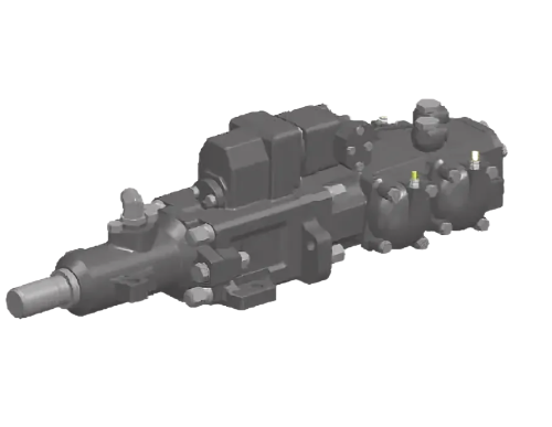

Гидравлический перфоратор Sandvik HL1010
Обновлено 23.10.2026 998477
Sandvik HL1010 — гидравлический перфоратор (гидравлический скальный бур). Представляет собой конструкцию из трёх модулей и четырёх стяжных болтов
Гидравлический перфоратор Sandvik HL1010 используется на гидравлических гусеничных буровых установках в карьерах, открытых карьерах и на крупных строительных площадках. Также он применяется на буровых установках для подземных работ
Особенности:
  • комплектуется одним из четырёх вариантов механизма вращения с широким диапазоном момента и скорости вращения;
  • промывка имеет независимый от вращателя контур;
  • система стабилизации обеспечивает максимальный контакт коронки и породы, а также поглощает энергию отдачи и преобразует её в ударную;
  • выверенная форма поршня позволяет избежать потерь при передаче ударной энергии на буровую сталь, что повышает срок службы буровых труб и уменьшает износ частей перфоратора.
  • Диапазон диаметров отверстий: основное бурение — 89–140 мм.
  • Класс мощности: 25 кВт.
  • Частота ударов: 30–40 Гц.
  • Рабочее давление: перкуссия — 90–160 бар, вращение (макс.) — 200 бар.
  • Габариты: длина — 1153 мм, высота — 250 мм, ширина — 344 мм.
  • Вес: 290–350 кг.
  • Варианты двигателей вращения: OMT250, OMT315, ОМТ400, ОМТ500.
  • Диапазон отверстий: 51 - 60 mm
  • Переходник хвостовика: T45 - T51 - ST58 - ST68
