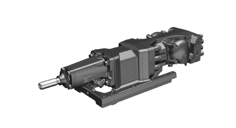

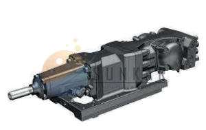

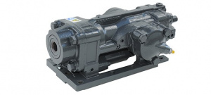

Гидравлический перфоратор Sandvik HLX5
Sandvik HLX5 — компактный гидравлический перфоратор, разработанный для горнодобывающей промышленности.
Особенности:
· модульная конструкция, что сокращает время обслуживания и трудозатраты на комплектующие;
· индикаторы износа, которые помогают контролировать износ при замене хвостовиков.
Технические характеристики
· Диаметр отверстий: при бурении — 43–64 мм, при расширительной проходке — 76–127 мм.
· Класс мощности: 20 кВт.
· Ударная частота: 67 Гц.
· Рабочее давление:
o удары — 120–220 бар;
o вращение (макс.) — 175 бар.
· Тип вращающего привода: OMS 80, OMS 125 или OMS 160.
· Буровые штанги: R32, R39 или шестигранные 35 мм, рекомендуются MF-штанги.
· Хвостовики: T38, T35, T45, R32, R38.
· Масса: 210 кг.
Сфера применения
Перфоратор Sandvik HLX5 стандартно устанавливают на гидравлическое буровое оборудование Sandvik и тоннелепроходческие буровые установки. Также его используют при бурении под анкерную крепь и очистном бурении.
Стоит отметить, гидроперфоратор Sandvik HLX5 снят с производства.
Вместо него выпускается гидроперфоратор Sandvik RDX5. Он устанавливается на место крепления HLX5,а также производится аналоги HLX5.

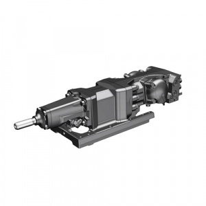

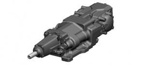

Гидравлический перфоратор Sandvik HL1560T (BG00365513)Состояние: новое, аналогПрименение: Буровые установки SandvikВ наличииТехнические характеристики:Тип вращающего привода OMT 500Буровая штанга...

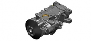

Sandvik HL1010 — гидравлический перфоратор (гидравлический скальный бур). Представляет собой конструкцию из трёх модулей и четырёх стяжных болтов Гидравлический перфоратор Sandvik HL1010...
