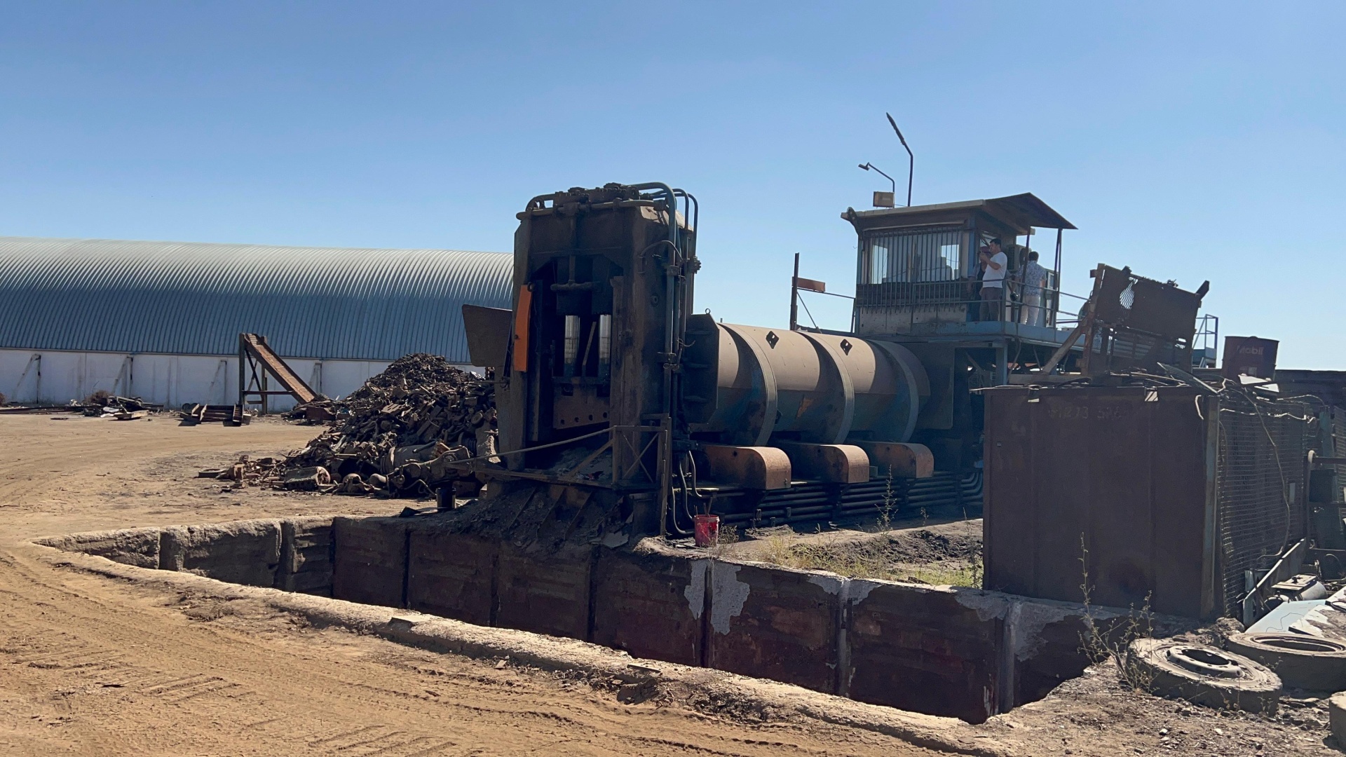

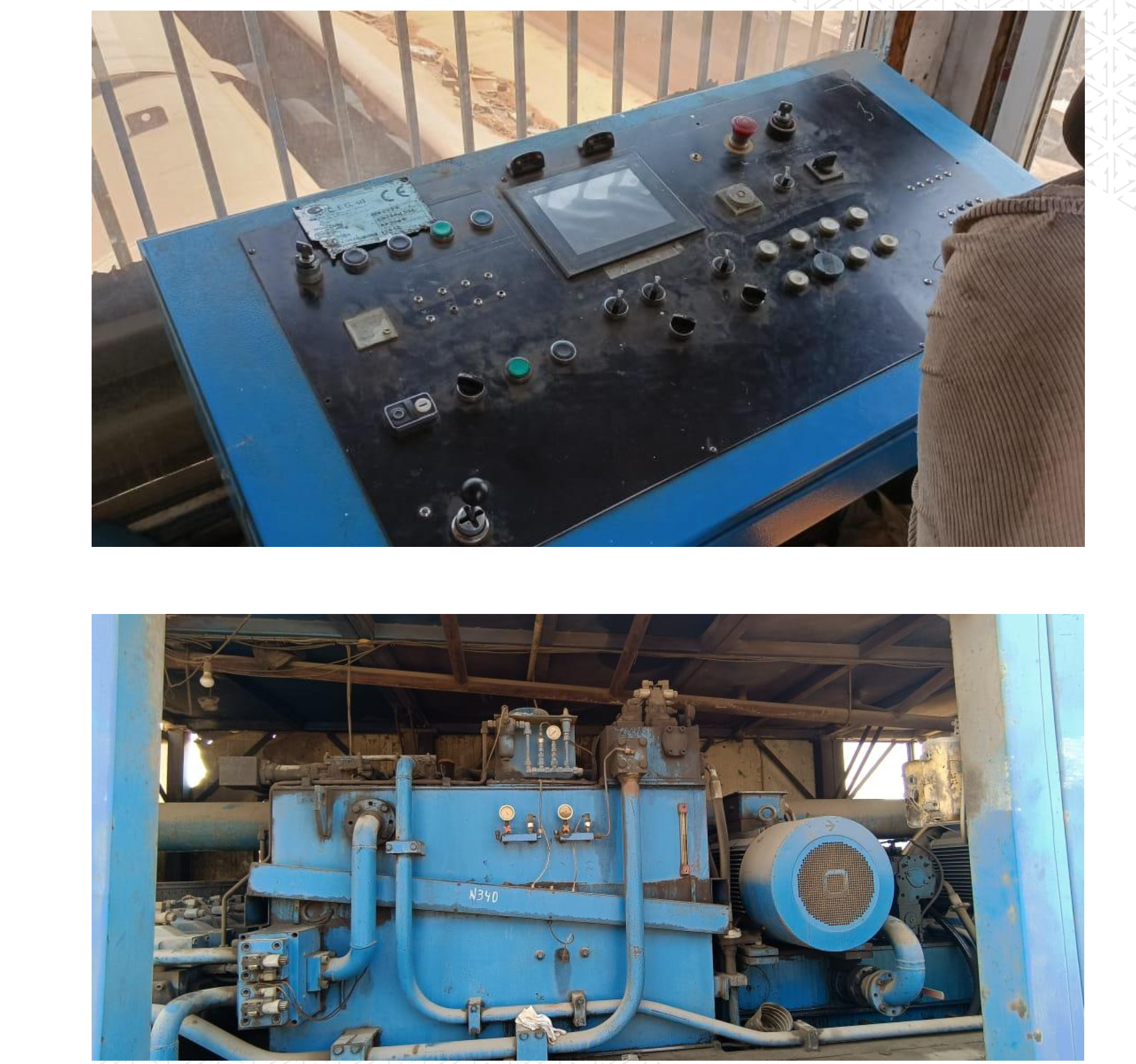

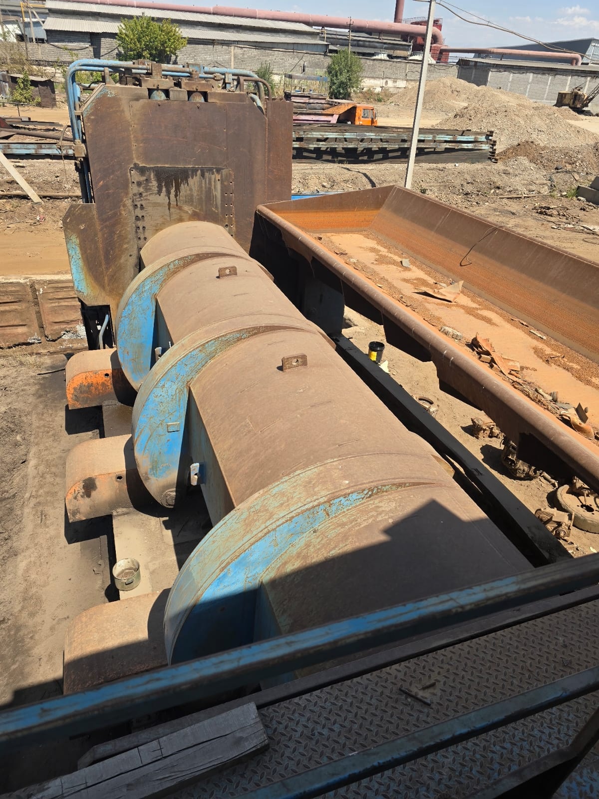

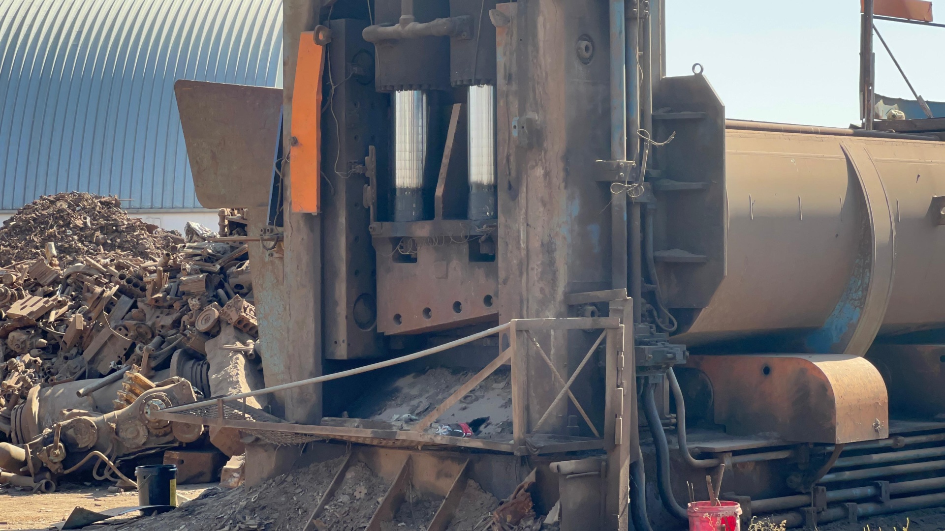

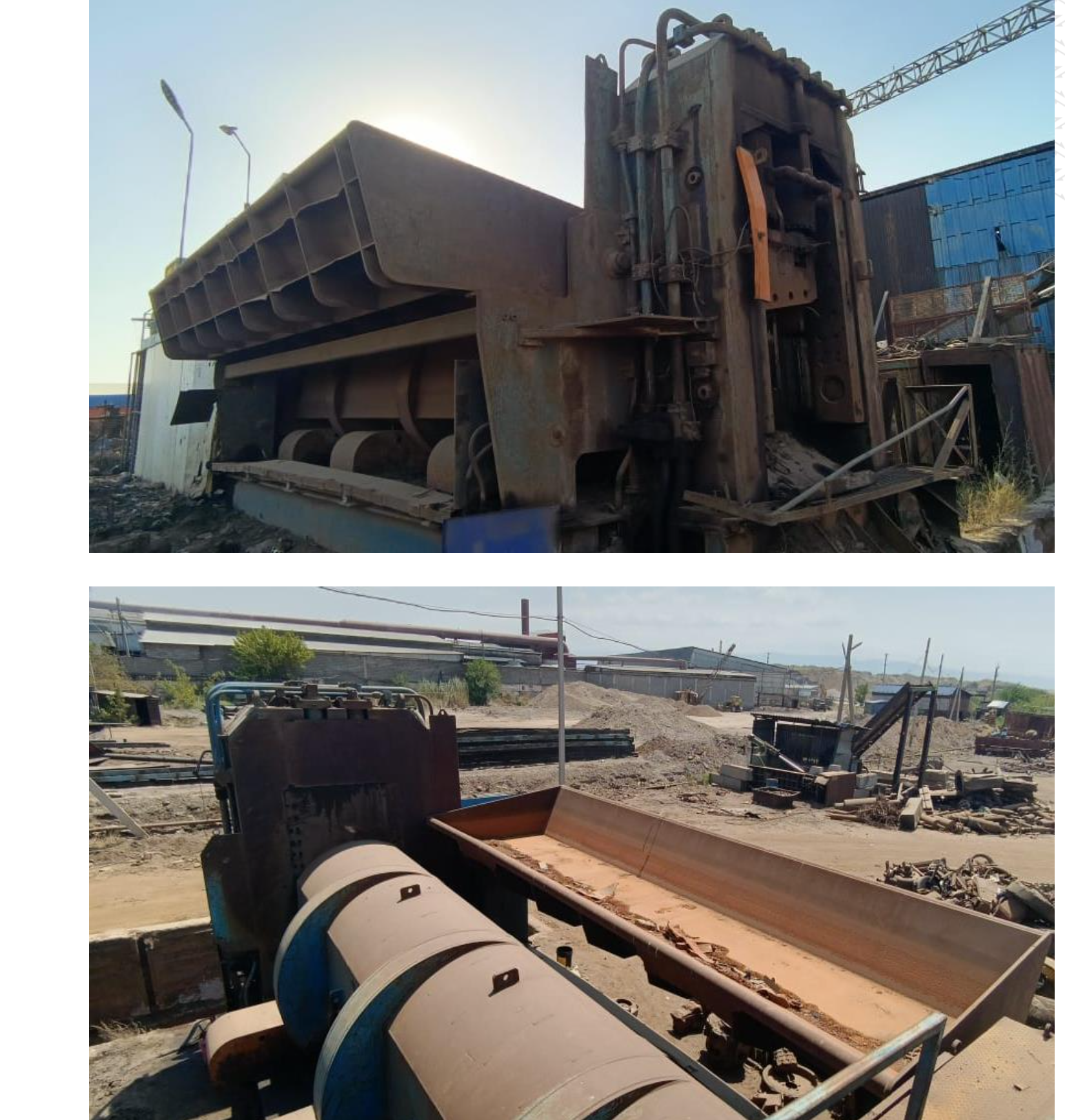

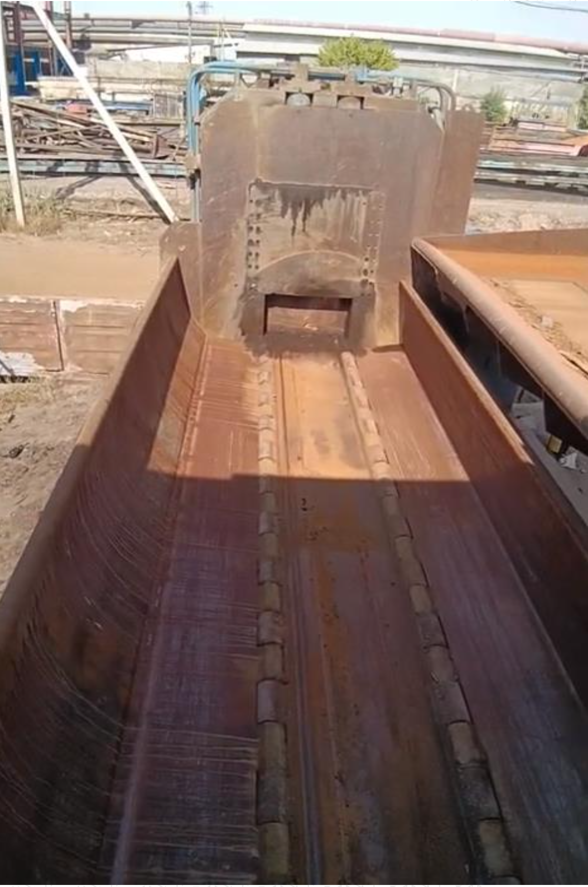

Предлогам к поставке пресс-ножницы Taurus C973.EB3L
Краткое описание;
Пресс-ножницы Taurus C973.EB3L имеют створчатую систему сжатия и мощную структуру для переработки разных видов лома. Усилия реза 900 тонн позволяет перерабатывать большинство видов тяжелого лома, такие как трубы, швеллера, балки и.т.д. Назначение ножниц – увеличение плотности лома и нарезка в нужные габариты,соответствующие виду лома 3А. Ножницы имеют режим автоматической резки и позволяют выбрать длину резки материала.
Стоимость поставки оборудования «под ключ»:
В стоимость входит:
- ремонтные работы:
1 Ремонт системы шарниров вращения створок
2 Замена штока цилиндра толкателя
3 Замена одного штока цилиндра створки
4 Ревизия уплотнений всех цилиндров
5 Ремонт системы охлаждения
6 Ревизия системы смазки
7 Ревизия металлоконструкций
8 Ревизия гидравлики
9 Ревизия электрики и автоматики
- монтаж
+ Пуско-наладочные работы
+ Обучение персонала
+ гарантия 6 месяцев
Срок доставки пресс-ножниц
- 4-6 недель
В стоимость не включены: фундамент, грузоподъемная техника для выгрузки и монтажа,
гидравлическое масло, метизы.
Основные технические данные;
Основные электрические двигатели 3*110 кВт
Усилие реза, тонн 900
Усилие на каждую створку, тонн 350
Количество створок, шт. 2
Усилие прижимного цилиндра, тонн 180
Усилие продольного цилиндра, тонн 150
Камера в открытом состоянии, мм 7200х2500
Камера в закрытом состоянии, мм 7200х880х600
Сечение пакета, мм 880х600
Ширина реза-1000
-Производительность в режиме ножниц,
тонн/час при переработке смешанного лома18-30 тонн.
Пакетирование +
Мульда +
Автоматическая система резки +
Основные гидравлические насосы Linde 3x HPR210D
Автономная система охлаждения масла +
Зимний пакет +
Кабина оператора с управлением +
Объем бака, л -4500
Система фильтрации масла +
Вес, тон ~ 160
Внешние размеры, м 18,5 х 6 х 4,2
Максимальная режущая способность согласно сопротивляемости материала 45
кг/мм²:
Тип материала Размер, мм
● Круг 170
■ Квадрат 190
▬ Плита 110 х 850
Дополнительная информация по запросу.
