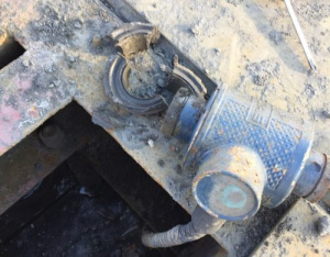

Тензодатчики предназначены для определения силы или веса в широком диапазоне неблагоприятных условий. Они не только
самая важная часть электронных автомобильных весов, но и наиболее уязвимая.
Как проверить тензодатчик или диагностика неисправностей в работе автомобильных весов
Возможные причины выхода из строя тензодатчиков:
- перегрузка
- попадание молнии
- скачки напряжения
- воздействие химических веществ или влаги
- неправильная установка
- вибрации
- ударные нагрузки
Эти причины могут привести к дрейфу нуля, неустойчивой передаче данных или её отсутствию вообще.
К снижению точности показаний приводит обрезка длины стандартного кабеля тензодатчика, так как его сопротивление учитывается в общем сопротивлении указанном в паспорте тензодатчика.
