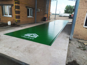

Не все современные предприятия имеют много места, а автомобильные весы иногда критично важны. Для таких предприятий были разработаны автомобильные весы с врезным фундаментом или в приямке.
Как лучше разместить на территории вашего предприятия автомобильные весы?
Такое размещение весов значительно экономит место, за счет отсутствия въездных пандусов, которые имеют длину не менее 3-х метров. Приямочное исполнение фундамента позволяет устанавливать грузоприемную платформу автомобильных весов вровень с уровнем земли, обеспечивая комфортное взвешивания грузового транспорта, без дополнительных маневров.
