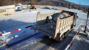

Первое на что стоит обратить внимание, это на состояние весового оборудования, ведь при использовании старых механических автомобильных весов, не может быть речи о гарантии точности взвешивания. Давно проржавевшие и расшатанные рычажные системы работают с большим отклонением и без постороннего вмешательства, приводя к убыткам. Для решения такой ситуации предусмотрено несколько вариантов, самый выгодный это частичная модернизация, в которую входит удаление рычажного механизма и установкой электронного тензометрического оборудования.
Как избежать ошибок при взвешивании на автомобильных весах
Для проведения такого рода работ, необходимо обратиться в профильные компании, которые имеют соответствующую квалификацию и опыт проведения таких работ. Ведь если доварить такую модернизацию недобросовестному исполнителю, без должного опыта, можно получить неправильно настроенное оборудование, что приведет к отклонению параметров взвешивания на десятки, а то и сотни килограмм.
Второе при неправильной калибровке одного края платформы, может существенно искажаться показания взвешивания. Так как автомобильные весы установлены на тензометрических датчиках, их количество зависит от длины и наибольшего предела взвешивания, минимум 4 шт. А вес определяется после суммирования всех показаний.
Третье это неправильно построенный монолитный фундамент или его проседания, может существенно влиять на результаты взвешивания.
Про взвешивание. Очень внимательно необходимо следить при взвешивании, ведь если она не будет стоять всей базой на платформе, вы получите существенную потерю в результатах взвешивания. Также стоит учитывать раздельное взвешивание, ведь оно должно проводиться только с расцепкой машины и прицепа.
Но самое опасное на сегодняшний день это установка «жучка» в системы взвешивания. Такой жучек может поставить как ушлый весовщик, так и клиент, имеющий доступ к весам. И в дальнейшем при помощи подачи сигнала, можно регулировать результаты взвешивания.
Если у вас появились сомнения в результатах взвешивания, стоит обратиться к производителям весового оборудования, для проведения полной проверки оборудования.
Чтобы избежать таких подозрений и излишних трат, рекомендуем оснастить свою весовую дополнительной системой автоматизации взвешивания и вы будете точно уверены, что на этапе взвешивания у нас не происходит хищений.
