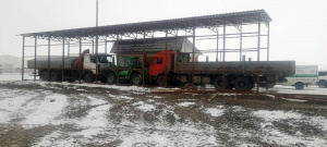

Уже не единожды руководством предприятия были замечены расхождения в количестве отгружаемого сырья и фактически принятого клиентом. После уточняющих вопросов, было принято решение о выезде сервисного инженера, для проведения полной диагностики установленных весов. После проведения диагностических работ, заключением инженера стало, низкое качество фундаментных работ, из-за чего произошла просадка части фундамента, разбивка мест болтового соединения, а также искривление платформ весов. Все эти факторы негативно влияли на конечный результат взвешивания. Было принято решение о полном демонтаже существующих автомобильных весов и строительству нового весового комплекса, в котором будет автомобильные весы 80 тонн 18 метров с приямочным фундаментом и полностью закрытым навесом.
Новый весовой комплекс для Алтайского предприятия
Такое исполнение проекта позволит проводить взвешивание при любых погодных условиях и значительно упростить регламентированное обслуживание весов. Для проекта была сформирована бригада специалистов строительно-монтажного направления, обладающая необходимой квалификацией и опытом исполнения таких проектов. Со стороны заказчика была предоставлена вся необходимая техника для проведения демонтажных и строительных работ. Погодные условия при строительстве автомобильных весов были благоприятными, даже учитывая северное расположения края и приближения зимнего периода.
А вот при монтаже закрытого навеса, наши специалисты не раз откладывали работы, чтобы не нарушать технологических процесс и выполнить все работы на высоком качестве. В установленные сроки все работы были завершены, данные автомобильные весы также прошли первичную государственную поверку и были приняты заказчиком в полном объеме.
