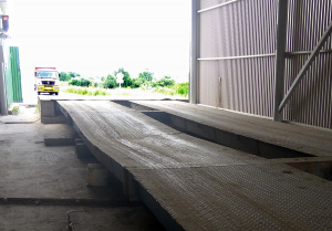

При покупке автомобильных весов мы редко руководствуемся прицепом «Цена-Качество», зачастую выбор падает на «дешевые» весы, которые имеют такие же функции, как и более дорогие. Но через 2-3 года наступает момент когда качество такой продукции дает о себе знать, и владелец начинает нести убытки и искать специалистов для восстановления работоспособности весов. Приведем распространенные неисправности с которыми может столкнуться при покупке таких весов. Деформация платформы автомобильных весов В основном такая проблема возникает у коленных автомобильных весов на болтовом соединении или бесфундаментных. Причиной неисправности может быть как качество исполнения платформы, так и высокие осевые нагрузки при интенсивном взвешивании. Ремонтные работы: - проведение работ по демонтажу поврежденной платформы весов, - запрос производителю на изготовление новой платформы весов, - проведение работ по монтажу новой платформы весов, - проведение точной настройки автомобильных весов, - прохождение внеочередной государственной поверки.
