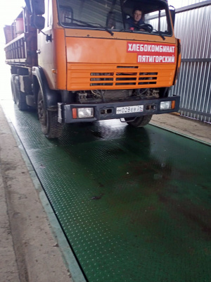

Ежегодное сервисное обслуживание автомобильных весов — это комплекс мероприятий направлений на сохранения точности и продления сроков эксплуатации весов. Компания АСП всегда трепетно относиться к гарантийным и сервисным обязательствам перед своими заказчиками, мы понимаем всю важность работы такого оборудования на предприятии. Вот для 80 тонных 18 метровых автомобильных весов установленных несколько лет назад, настал период ежегодного сервисного обслуживания. За весь период эксплуатации весы показали себя как надежное, отказоустойчивое оборудование.

Согласно графику обслуживания весов, на установленную дата, была направлена сервисная служба компании АСП. Специалисты данной службы имеют большой опыт работы с весоизмерительным оборудованием, что позволяет быть уверенными в качестве выполнения работ. По приезду специалистов были выполнены работы :

По завершению обслуживания, были приглашены специалисты Ставропольского ЦСМ для прохождения ежегодной государственной поверки. Данные автомобильные весы показали полное соответствие заявленным метрологическим характеристикам и точные показания при взвешивании эталонного груза. Автомобильные весы полностью готовы к дальнейшей эксплуатации.
