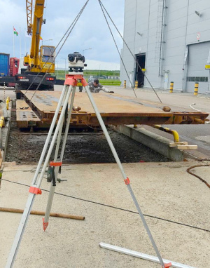

Разрушение монолитного фундамента автомобильных весов.
Неисправности автомобильных весов (2 часть)
Основной причиной возникновения такой неисправности является не соблюдение технологических стандартов в строительстве, в том числе применение низкокачественного бетона.
Ремонтные работы:
- проведения полного демонтажа автомобильных весов,
- восстановление фундамента, в том числе опорных площадок и прочности закладных элементов,
- проведения работ по монтажу автомобильных весов,
- проведение точной настройки автомобильных весов,
- прохождение внеочередной государственной поверки.
