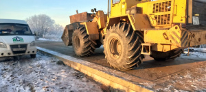

В недавнем времени был завершен проект по модернизации старых механических весов, установленных на территории аграрного предприятия в Вологодской области. Работа с данным предприятием началась еще весной этого года, с запроса на возможность поставки новых 80 тонных автомобильных весов.
Зимний проект по модернизации автомобильных весов
В процессе обсуждения проекта, выяснилось что на предприятии уже имеется старая весовая, с неработающими механическими весами и покосившимся навесов. Нашими специалистами был предложен вариант по модернизации данных весов, что позволит значительно сократить расходы предприятия. Для реализации проекта, требовался выезд инженера для полного обследования объекта на пригодность к модернизации. Получив положительное заключения сервисного инженера, было принято решение о подписании договора. Данный проект был запланирован на середину осени, но был несколько раз перенесен.
К дате приезда строительно-монтажной бригады была подготовлена стропильная техника, для проведения земельных работ, а также демонтажа старого навеса. В проекте было предусмотрено увеличение длины грузоприёмной платформы до 18 метров и увеличением наибольшего предела взвешивания до 80 тонн, при первоначальных параметрах 30 тонн и 12 метров. Были проведены работы по демонтажу старого настила, всей рычажной системы механических весов, усилению имеющего фундамента, отливкой новых опорных тумб. До наступления минусовой температуры бетон набрал оптимальную прочность и был готов к проведению монтажных работ. В установленные сроки были выполнены все работы.
К дате завершения работ, была заказана первичная государственная поверка у местного отделения ЦСМ. При проведении поверки автомобильные весы подтвердили соответствие всем заявленным метрологическим характеристикам и получили отметку о прохождении поверки. Весы были приняты заказчиком в полном объеме и без нареканий, с даты приемки оборудования начал отсчитываться гарантийный срок службы.
