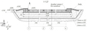

В типовом проекте по строительству автомобильных весов, обычно содержится общий чертеж

Так же дополнительно прилагаются уточняющие чертежи и разрезы различных частей, требующих дополнительной расшифровки

В обязательном порядке должен быть представлен список материалов и комплектующих, с разбивкой под каждый узел и итоговым количеством. Так же все неясные конструктивные моменты проекта в обязательном порядке поясняются текстом и графическим изображением.
Весы автомобильные - типовой проект
Инженер проектировщик берет за основу типовой проект под интересующую вас модели автомобильных весов, и производит точные расчеты, с учетом требуемых параметров на вашей стройплощадке, а так же учет необходимых материалов для проекта.
