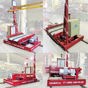

В настоящее время завершена работа над новым проектом. Конструкторское бюро, следуя запросам наших заказчиков, спроектировало новую систему доставки паллет. В основе этой системы – шаттл паллетный, доставляющий груз в нужную точку внутри цеха. Шаттл перемещается по рельсам и представляет собой мобильную платформу.
Характеристики паллетного шаттла:
Длина, мм2050
Высота, мм500±30
Вес, кг500 (без рельс)
Конвейерролики Interroll,9, цинковое покрытие или цепь 12 B – 2 (19.05 мм)
Макс нагрузка, кг1500
Направление движенияконвейер — вперёд/назад, тележка — вперёд/назад
Паллета800 x 1200, 1000 Х 1200
Конструкциясталь, окрашенная, RAL 3003, другие цвета по запросу
Мотор-редукторNMRV, тормоз включён (только тележка)
Мощность потр.1,85 кВт — ролики, 2,6 кВт — цепь
Питание3N~ 50Гц 380 В
Скорость min, м/мин15
Скорость max, м/мин40
Рельсывходят в объем поставки
Фотодатчики и креплениеSick, 2 шт
Варианты исполненияс цепным конвейером или ролгангом
Шкаф управлениявключен: контроллер, 2 частотных преобразователя
Система безопасностив стандартном исполнении шаттл работает за ограждением; реле и сканеры безопасности предоставляются по запросу
