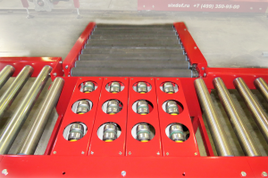

Компания "Фруктонад Групп" представляет новинку: дивертер — разделитель (сортировщик) поступающей продукции. Этот элемент внутрицеховой архитектуры еще называют сортировщик коробов, поворотное устройство и т.д. Этот элемент конвейерной системы в зависимости от заданных критериев направляет короба или груз (предпочтительно с гладкой нижней поверхностью) в различные стороны (на 90 или 135 градусов) для разветвления потоков или наоборот для их соединения с разных конвейерных линий в одну. Переключение (поворот) роликов в нужную сторону происходит с помощью сжатого воздуха.

Сортировщик коробок может быть установлен в составе конвейерных систем различной конфигурации – любых поточных конвейеров (роликовых, ленточных, цепных и т.д.), а также в составе робототехнического комплекса. Материал конструкции и роликов — нержавеющая сталь. Дивертер от компании «Фруктонад Групп» отличается высоким качеством материалов и сборки. Это позволяет обходиться без частого сервисного обслуживания. Гарантия на оборудование – 1 год.
