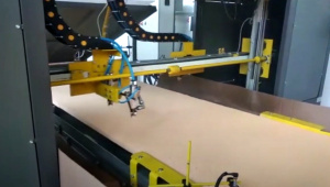

На специальном станке устанавливают рулон готовой фибры, которую заправляют в специальные разматыватели. Станок оснащен системой торможения для равномерного натяжения листа.
Во время работы на поверхность фибры наносится однокомпонентный полиуретановый клей-расплав, перпендикулярно движению фибры. В таком виде лист прокатывается в зону, где подается эластичный пенополиуретан. В таком виде, оператор подает готовый «сендвич» в роликовый пресс. После проката, оператор отрезает часть фибры в месте стыковочной полосы поролона.
После выхода из валкового пресса линии листы склеенного поролона и фибры укладываются в дополнительный пневматический пресс. После чего формируется стопка и завершающим этапом является процесс полимеризации клеевого шва, который проходит, в среднем, за 24 часа.
Качество кухонной губки во многом зависит от выбора клеющего вещества, важно чтобы оно не теряло своих свойств и прочности под воздействием влаги и температуры, а также от выбора оборудования.
Компания Gluestream производит профессиональное оборудование для изготовления кухонных губок, спонжей, каширования текстильного материала. Линия KAM FL-1002 оснащена современной электроникой, позволяющей контролировать весь рабочий процесс: температурный режим, количество клеевой массы, подачу материала.
