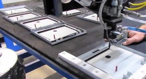

Для производства высококачественных уплотнений из вспененного полиуретана или силикона существует специальная технология нанесения вспененных бесшовных уплотнителей (FIPG) или Gasketing. Данная технология основывается на нанесении уплотнителя непосредственно на деталь с применением двухкомпонентной полиуретановой клеевой системы. Если необходимо получить герметичную уплотнительную систему или химическую реакцию уплотнителя, используют клея на основе силиконов.
Вспененное уплотнение, нанесенное непосредственно на место его использования не имеет швов, стыков, обрезанных краев. Таким образом, качество и механические свойства такого уплотнителя превосходят обычно наклеенный уплотнитель.
Технология FIPG широко используется для получения уплотнительного контура из пенополиуретана (пеносиликона), обеспечивающего герметичность по классу IP65, панелей и дверей электрошкафов, корпусов радиоаппаратуры, распределительных коробок и другого электротехнического оборудования; для фильтров промышленных пылесосов, систем кондиционирования и вентиляции; для герметизации элементов бытовых приборов, оптических систем, стекол и т.д.
Также технология  FIPG отлично подходит для применения в различных областях промышлености, тем самым, заменяет и вытесняет технологии штамповки, выдавливания, экструзии. Материал, получаемый в результате смешивания двух компонентов обеспечивает надежный барьер и хорошую герметизацию, за счет того, что на стадии герметизации формируется внешняя пленка на поверхности уплотнителя. Высокий уровень автоматизации позволяет сократить количество задействованных сотрудников до одного оператора. Это снижает затраты на заработную плату рабочим и конечную стоимость продукции.
Новая установка с ЧПУ Gluestream FIPG 2.1 FOAM CNC обеспечивает точное нанесение, дозирование и смешивание двухкомпонентной полиуретановой пены по предварительно сконфигурированной схеме нанесения с использованием системы G-кодов. Точность позиционирования по всем осям 0,2 мм.
Изготовленная из н/ж стали голова машины с динамическим миксером периодически промывается водой под давлением 100Бар. Компоненты смешиваются в динамическом миксере непосредственно перед нанесением. Установка оснащена системой термостабилизации ПУ компонентов для обеспечения оптимальной температуры 22 градуса.
