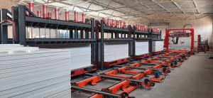

Таким образом, в цикле производства ПВХ панелей используется: клеенаносящая установка, раскроечно-торцовочный станок и пневматический пресс.
Новинка компании Gluestream - линия PVC HPL SANDWICH с ленточной пилой для обрезки целой стопки панелей. Она включает в себя весь необходимый комплект оборудования и позволяет добиться максимальной автоматизации, оптимального расхода клея, гарантирует высокое качество выпускаемой продукции.
