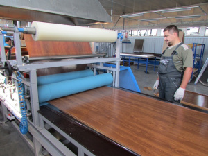

Процесс ламинирования осуществляется на специальном оборудовании методом нанесения различных по составу пленок с помощью ПУР клея расплава. При изготовлении ламинированных ПВХ и МДФ панелей применяется не только жесткий пластик, но и слоистый (HPL).
Нанесение ламинированной пленки происходит таким образом: на специальный станок – ламинационную линию - подается панель, на которую вальцовым способом наносится ПУР клей расплав. Пленка под температурой аккуратно прикатывается на поверхностный слой с помощью вальцовочного барабана. Валы выполнены из специальной толстостенной заготовки, которые обработаны и покрыты высокотемпературным силиконом и обеспечивают качественное каширование материалов.
Особенности производственного процесса:
Залог успеха при ламинации листов тонкими ПВХ пленками - в подготовке поверхности листовых материалов к склеиванию (очистка/праймирование). Лист попадает в зону клеенанесения уже через несколько секунд после очистки/праймирования, что исключает вероятность попадания пыли. Это очень важно в целях избежания брака, так как пленки достаточно тонкие, малейшая пыль под ней будет видна.
Линия Gluestream FLM-1500 с успехом справляется с поставленной задачей. Особенностью линии является то, что она может использоваться без плавильной станции со скоростью каширования 1,5-3 м / мин, а может быть оборудована станцией предварительного плавления для повышения производительности.
Система управления линией получает информацию о технологическом процессе от датчиков, что позволяет оператору контролировать и настраивать все необходимые параметры.
