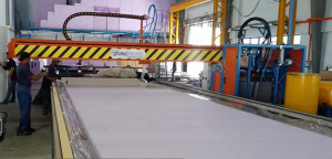

Оборудование для склеивание сэндвич панелей
Наилучшего результата удается достичь при использовании двухкомпонентных клеевых систем.
Консольная установка для нанесения двухкомпонентного полиуретанового клея Gluestream SPL-11 2C VAN CONSOLE предназначена для изготовления крупногабаритных сэндвич панелей для кузовов грузовиков.
Установка выполнена в виде подвижной тележки, установленной на рельсах, и консоли, на которой находится узел нанесения клея с возможностью поворота на 180 градусов. Установка автоматически перемещается между вакуумными прессами с максимальными размерами 3000x13000 мм, нанося клей на слои панели.
