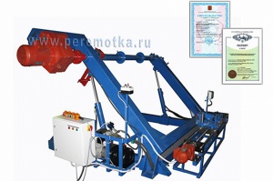

Станок УПК-25РЧ с РКУ с отдающей стойкой, его еще можно назвать отмоточным комплексом, главным назначением которого является перемотки кабеля с барабана на барабан, а также измерение длины отматываевомого кабеля с заранее запрограммированной длиной. Отдающая стойка в этом комплексе имеет максимальную грузоподъемность 5 тонн. Установка кабельных барабанов на отдающую стойку производится с помощью грузоподъемного механизма. Применая стойка расчитана на 3 тонны. Наличие в конструкции Устройства перемотки кабеля УПК-25РЧ002 кабелеукладчика позволяет получать более равномерную укладку кабеля или другого перематываемого материала. Кабелеукладчик имеет механизированный ручной привод и управляется оператором. Есть модификации данного комплекса с АКУ — автоматическим кабелеукладчиком, в данном случае ручных действий оператора не требуется. Из плюсов хочется отметить: плавный пуск, можно плавно менять скорость перемотки, реверсивное вращение, измеритель длины также реверсивный, наличие опции звукового сигнала и автоматического останова при достижении запрограммированной длины. Одной из важнейших характеристик данного комплекса является простота в обслуживании и большой эксплуатпционный ресурс.
Существует несколько видов подобных станков, главным отличем является как осуществляется установка кабельного барабана: с помощью дополнительного оборудования или без него.
УПК-25-7ПРГС с АКУ — грузоподъемность устройства 7 тонн. Приемная стойка Устройства намотки кабеля с автоматическим кабелеукладчиком оснащена гидравлическими пинолями для подъема и опускания барабанов с кабелем,которые позволяют производить отмотку кабельно-проводниковой продукции без привлечения грузоподъемных механизмов.
УНКГ — 22-5 — Станок тяжелого класса, расчитаный на 5 тонн. Устройство также оснащено автоматическим кабелеукладчиком, а приемная стойка с гидравлическими пинолями.
УНКГ-22-3 — станок, грузоподъемностью до 3 тонн. Он также позволяет обходится в процессе намотки кабеля на барабан без дополнительных грузоподъемных устройств.
Все перечисленные станки обеспечивают высокое качество отмотки и точность измерения перематываемого материала и являются разработкой компании СМОЛ.
