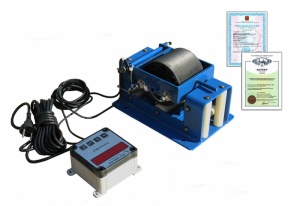

Наиболее оптимальным является колесный измеритель с электронным счетчиком импульсов. У него вполне приемлимая стоимость. Достаточно высокая точность измерений. Есть возможность корректировки показаний при износе измерительного ролика. Такие приборы можно запрограммировать. Подробнее Электронный колесный измеритель метража рассмотрим на примере прибора серии ИДМ, производства компании ООО СМОЛ. Компания почти 20 лет выпускает измерители длины, хорошо зарекомендовала себя на рынке и к тому же имеет собственную разработку электронного импульсного счетчика ИД-2.
Счетчик в их измерителях имеет сварной корпус, что максимально обеспечивает защиту от пыли, влаги и грязи. (В интернете есть краш тесты данного счетчика). Как преимущество отметим — реверс, большой индикатор с крупными цифрами, наличие звукового сигнала. Имеются датчики с защитой от перегрузок. Непосредственно в счетчике ИД-2 (ООО СМОЛ)  применены оригинальные технологии повышения точности (в 4 раза по отношению к стандартно используем алгоритмам в других счетчиках). Точность измерения длины кабеля, кроме всего прочего, определяется линейным участком, в зоне измерения, у СМОЛ это конструктивно выдержано. В измерителях ИДМ используются мерные колеса диаметром около 100 мм. Ширина колеса в измерителе важна! Чем меньше диаметр колеса, тем больше прикладываемая сила, что влечет к проскальзыванию и как следствие погрешности в измерении.
Недавно компания выпустила новую модификацию счетчика ИД-2, имеющее универсальное питание: как переменное 220В, так и постоянное 12-24В. Теперь счетчик можно запитать от аккумулятора и тем самым измерители СМОЛ стали более мобильными.
В настоящее время компания «Смол» выпускает различные измерители метража, скорости, длины ИДМ расчитанные на разный диаметр кабеля. Для троса и мебельной кромки есть отдельная линейка измерительных устройств.
