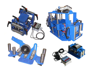

На современном рынке электротехнической продукции представлены измерители длины, (устройства, которые позволяют определить точную длину провода), достаточно большого количества производителей. Одним из наиболее известных и крупных отечественных производителей таких приборов является ИПГ СМОЛ. Эта компания уже более 20 лет выпускает различные устройства для измерения длины: для мебельной кромки, рулонных материалов, но наиболее популярной стала линейка серии ИДМ для измерения длины кабеля.
Главным преимуществом измерителей, производства этой компании является их высокая точность - благодаря применению уникальных современных технологий и собственных инженерных разработок.

Все измерители в линейке серии ИДМ являются электронными и реализованы на счетчике импульсов ИД-2 (есть обзор электронного герметичного счетчика импульсов ИД-2).
Они имеют основные общие характеристики:
  • предел допускаемой абсолютной погрешности измерения длины,  - +/-(0,1+0,01 L); где L - длина измеряемого материала, м
  • пропускная способность — 10 м/с
  • возможность нескольких вариантов подключения (можно запитать от 220В или 12В):
    • от 205 до 235/В от 45 до 55 Гц ( при стандартной комплектации электронным счетчиком для использования в сети 220 В/50 Гц
    • 12 В/24 В/36 В ( при специальном исполнении для использования питания от источников питания 12, 24, 36 В)
Для всех измерительных приборов этой линейки идет стандартная комплектация:
  • рама измерительного устройства,
  • блок входных и выходных роликов,
  • электронный счетчик импульсов (герметичный) - тахометр ИД-2 с комплектом датчиков пр-ва СМОЛ.
У производителя есть техподдержка и дается гарантия 12 месяцев
