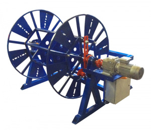

Устройство для перемотки кабеля УПК-14ПРГК
Устройство перемотки кабеля УПК-14ПРГК
Этот станок уже многие предприятия успешно используют много лет. На протяжении десятилетий он совершенствовался и на данный момент является станком среднего класса, предназначенным для использования барабанов с 8 о 14 номер. Максимальная грузоподъемность станка 1 тонна. Максимальная масса наматываемой бухты составляет 300 кг. Устройство для перемотки выпускается в разных комплектациях: с АКУ 1100 - автоматическим кабелеукладчиком и РКУ — ручным кабелеукладчиком.
