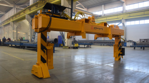

Завод «М-Конструктор» освоил выпуск нового оборудования – траверсы-кантователя дорожных ограждений «Нью-Джерси». Название отражает заложенный в него функционал:
·  Съем бетонных изделий из металлоформы, а также перемещение по стройплощадке
·  Переворот готовых изделий для их установки в рабочее положение.
Траверса-кантователь значительно упрощает работу с металлоформами «Нью-Джерси», так как формование блоков происходит основанием вверх, что требует переворота на 180  ̊. Рассчитана на работу с бетонными блоками «Нью-Джерси» размером 3500х1270 мм (ДхВ).  Конструктивно состоит из несущей балки, поворотного и стационарного фиксаторов, двух вращателей (они установлены на фиксаторах), 4-х гидроцилиндров, гидростанции с рабочим давлением 160 Мпа, электрошкафа и пульта управления.
Порядок работы следующий. Поворотный фиксатор переводят в открытое положение нажатием кнопки на пульте управления. Далее траверсу заводят к металлоформе, 2 верхних цилиндра помогают позиционировать траверсу в горизонтальном положении, после чего производится закрытие боковой подвижной части траверсы, затем производится обжим замков блока «Нью-Джерси». Начинает работу кран, который изымает изделие из формы траверсой, переносится на место кантовки и кантуется. Пережатие изделия, а также холостой ход исключают концевые выключатели, работа которых, как и движущих элементов траверсы, сопровождается включением световой и звуковой сигнализациями.
Траверса-кантователь может быть использована в связке с краном или вилочным погрузчиком, траверса рассчитана для работы с изделиями весом до 5 т.
