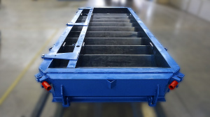

Один из самых востребованных продуктов заводов ЖБИ – лестничные марши. Утверждаем это, отталкиваясь от собственного опыта. За годы работы великолукской компании «М-Конструктор» изготовлены десятки металлоформ для производства лестничных маршей в самом разном исполнении.  Примечательно, что даже простые и внешне одинаковые изделия хоть миллиметрами, но отличаются друг от друга, поэтому каждый новый проект создается практически с нуля. Однако, главная особенность очередного заказа заключалась не в высоте ступеней и остальных размерах, а в его конструктивных особенностях – наличии отсекателя ширины и проемообразователей под грузоподъемные петли.
Стоит отметить, что отсекатель позволяет формовать лестничные марши сразу в трех размерах по ширине – 1050, 1200 и 1350 мм при постоянной длине готового изделия 3610 мм.  А промежуточный размер (1200 мм) обеспечивается сменным положением отсекателя.
Вставки для формования грузоподъемных петель изделия выполнены горизонтально в отличие от традиционного вертикального расположения.
В остальном, лестничный марш – это поддон, на который установлены четыре подвижных борта, раскрывающиеся при распалубке, и формующая поверхность ступеней.
Добавим, что опыт и компетенция специалистов завода «М-Конструктор», а также наличие в цехах высокотехнологичного, современного оборудования позволяют изготавливать лестничные марши в любом типоисполнении, включая двухместные металлоформы вертикального формования, и при этом оснащать их паровыми рубашками и системой вибрации.
