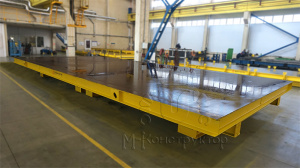

 В ряду аналогичного поставленного оборудования с логотипом «М-Конструктор», эти ПВС претендуют на рекорд и звание самых больших в габарите по ширине – 4,6 м при длине 10,0 м. Внешние показатели еще внушительнее – 10485х4750х1448 мм (ДхШхВ). 1,5 мм на 3 метра – таковы максимальные отклонения по прямолинейности формующей поверхности, под которой располагается двухконтурный тепловой регистр со сгонами для подачи и слива пара, выбранного в качестве теплоносителя, а на силовой раме установлены электромеханические вибраторы.
ПВС укомплектованы нерегулируемым по высоте бортом высотой 550 мм, который служит формующей поверхностью торцевой стороны изделий и силовой опорой при их подъеме. В комплект поставки входят две пары магнитных бортов 3000х550 и 4200х550 мм (ДхВ).
 Подъем вибростола при съеме бетонных изделий осуществляют 4 телескопических гидравлических цилиндра, опускание платформы происходит под собственным весом. Опрокидывание стола исключают предохранительные цепи и концевые выключатели, встроенные в электрическую цепь. Они настраиваются на срабатывание в крайних положениях ПВС вверху и внизу.
Что касается цвета металла, то по желанию заказчика он окрашен в корпоративный желтый. Теперь подробнее о рабочих режимах и управлении ими.
ПВС снабжены датчиками температуры с выводом информации на отдельный для каждого стола пост оператора, с которого также возможно управление режимами вибрации и гидравлики. Т.е. угол подъема, необходимые частота вибрации и температура системы ТО имеет централизованное управление. Столы, в свою очередь, подключены к общему шкафу управления.
