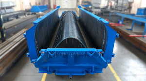

Там, где климат сухой, а вода для полей и пастбищ в большом дефиците, организуют системы мелиорации. Одно из самых распространенных решений – каналы, обустроенные с помощью параболических лотков. Свое название они получили из-за U-образной формы и стали популярны (читай: эффективны) благодаря прочности, долговечности и простоте монтажа. Средняя Азия, и в частности, Казахстан, имеет обширную сеть таких оросительных систем, протяженность которых неизменно растет и регулярно с применением лотков, произведенных при помощи оборудования «М-Конструктор». В конце марта очередная партия металлоформ ЛР-6 покинула пределы России.
Стандартные 6-метровые лотки изготавливаются по ГОСТу в формах с габаритами 6602х1662х970 мм (ДхШхВ) при массе более 3000 кг. На силовой раме установлены 4 разъемных борта и формующая U-образная формующая поверхность. Замки и стяжки обеспечивают плотное закрытие бортов, а быстрый набор прочности обеспечивает наличие теплового регистра.
Груз весом более 15 тонн доставлен заказчику, а, значит, металлоформам из Великих Лук предстоит хорошо потрудиться.
