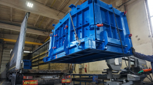

Москва встретила металлоформы с логотипом «М-Конструктор» для производства колодцев кабельной связи еще в конце марта. Сегодня пришло время рассказать о некоторых конструктивных особенностях этого оборудования. Точнее, напомнить: заводом пройден не один десяток таких проектов в самом разном типоисполнении, что объясняется незаменимостью ККС при организации кабельной канализации.
Проект, о котором идет речь имеет маркировку ККС – 4.80, где 4 – типоразмер, а 80 – нагрузка и место установки. В нашем случае колодцы рассчитаны на серьезную нагрузку и будут располагаться под дорогой и (или) проезжей частью.
Так как кабельный колодец является двухсоставной конструкцией – верхняя и нижняя секции, то изготовленные формы ККС двух типов имеют одинаковые габариты – 2770х1722х1236 мм (ДхШхВ). Верх – с круглым проемообразователем, низ с прямоугольным – в остальном они идентичны.
Конструктивно формы представляют собой четыре откидных борта и сердечник. И торцевые, и продольные борта имеют отверстия под съемные втулки – ерши. В основании на поддоне расположены толкатели для применения гидродомкрата, что облегчает съем изделия. Сверху на продольных бортах упоры для штабелирования.
Качество форм подтверждают гарантийные обязательства производителя: при правильной эксплуатации 1000 технологических циклов далеко не предел. Убедительные доказательства есть у менеджеров завода запросом на info@m-konstruktor.ru или звонком на +7 (81153) 6-10-05.
