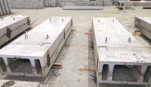

А знаете ли вы, где находится Новокуйбышевск? Завод «М-Конструктор» знает, потому что поставлял туда формы ВБ30.8.4 для производства вентиляционных блоков. Тех самых правых и левых половинок, которые при соединении образуют объемную панель с каналами: именно по ним происходит движение воздуха в многоквартирных домах. Процесс производства наглядно передают эти фотографии, присланные из Самарской области, где и расположен вышеупомянутый город.
Съем изделия осуществляется краном после откидывания всех бортов, которые установлены на жесткую раму. Съемный формообразователь создает отпечаток воздухозаборного отверстия, пробивается после стыковки половин. В форме нет дополнительного оборудования, т.е. теплового регистра и площадочных вибраторов.
