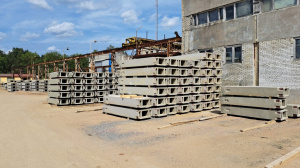

В мае территорию великолукского завода  «М-Конструктор» покинули металлоформы для производства объемных (или монолитных) вентблоков. Пункт назначения – Гатчина. Уже на месте оборудование подготовили к работе, запустили и совсем недавно фотографии первой готовой продукции проследовали в обратном направлении: в Великие Луки на завод-изготовитель.

По словам заказчика, форма удобна в эксплуатации, особенно радует наличие теплового регистра, что исключает необходимость её перемещения в пропарочную камеру. Добавим, что готовые изделия уже промаркированы и готовы к отправке на стройку.
