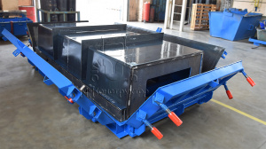

Четыре крепящихся к поддону подвижных борта, замки, поперечная стяжка, пустотообразователи, формующая поверхность в виде буквы «П» – вот и все основные составляющие изготовленных великолукским заводом «М-Конструктор» металлоформ для водоотводных лотков. Однако, к такой кажущейся простоте добавлены детали, которые позволяют с полной уверенностью назвать продукт многофункциональным.
Первая деталь – съемные вставки высотой 150 мм, устанавливаемые в основании продольных бортов по всей длине формы, что делает возможным отливку изделий в двух размерах по высоте: 550 мм и 700 мм без вставок.
 Два комплекта съемных делителей длины для работы со вставками (см.выше) и без них. Т.е. они отличаются по высоте на те же 150 мм и при использовании дают сразу три лотка длиной 740 и 748 мм по краям, а также 1498 мм по центру. Путем несложных подсчетов получаем общую длину изделия (плюс делители 2х12 мм): она составляет 3010 мм при ширине 1480.
Таким образом, использование съемных деталей, акценты на которые мы сделали, обеспечивает заказчика сразу несколькими типоразмерами лотка по длине и высоте.
