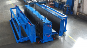

Одни из самых востребованных продуктов – двухместные вертикальные металлоформы для производства лестничных маршей (ЛМ), получили новое конструктивное решение, благодаря чему съём изделий стал быстрее и легче. Но в начале о привычных узлах и деталях.
Итак, форма имеет габариты 5373х3974х1593 мм (ДхШхВ). Состоит из центральной секции, наружные стороны которой являются формообразующими поверхностями контура ступеней, и откатных продольных бортов, снабженных паровым контуром, а с внешней стороны – площадками для установи вибраторов. На одном из торцов выход ниппелей типа «ёлочка», чтобы подключение рукавов теплоносителя было более удобным. Форма устанавливается на виброопоры, снижающие воздействие вибрации на пол. Плотное прилегания бортов после заливки обеспечивают стяжки. А вот что же способствует более легкой распалубке? Конечно, механизм перемещения.
В своих более ранних вертикальных лестничных маршах «М-Конструктор» применял механический привод, который требует одновременного и синхронного вращения колес штурвала. Не соблюдение таких условий приводит к перекосу и невозможности раскрытия бортов. Здесь же впервые установлен зубчатый механизм перемещения. Рельсы снизу примыкают к раме ЛМ, а ролики и сам механизм – расположены на продольных бортах. Небольшое усилие, плавный откат и возможность съема изделия обеспечена.
Добавим, что длину марша можно изменять при помощи отсекателей, оснащенных магнитами.
