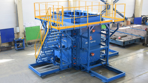

В начале года великолукский завод «М-Конструктор» освоил выпуск установок для формования объемных лифтовых шахт монолитного и панельного домостроения. Практически под занавес-2023 еще одна единица аналогичного оборудования изготовлена и отправлена заказчику. Внешне, как и предыдущая установка, состоит из сердечника, бортов откатных и площадки обслуживания, однако на этом их сходство практически заканчивается.
Сердечник – четыре металлических борта, на которых формуется внутренняя часть шахты лифта. В предыдущей установке сердечник имел уклон стенок для удобства распалубки и был неподвижным, внутри располагалась система обогрева. На этот раз в сердечнике установлены гидроцилиндры, приводящие в движение углы, а затем и стенки сердечника, благодаря такому механизму сердечник уменьшается в сечении, а ЖБ изделие извлекается при помощи крана и траверсы. Кроме того, сердечник может переналаживаться на другой размер путем замены вставок. Переналадка происходит по длине с 2920 на 2790 мм.
Наружная опалубка – это четыре борта, соединяющихся при бетонировании. При распалубке борта раскатываются по направляющим рельсам от сердечника на расстояние, удобное для съема ЖБ изделия или для установки бортоснастки и проемообразователей (1200 мм). Снаружи – вибраторы, работающие поясами (верхний пояс, нижний пояс), внутри бортов проложен тепловой регистр для прогрева бетона (насыщенный пар). Продольные борта (как и сердечник) за счет вставок переналаживаются с размера 2920 на 2790 мм.
Площадка обслуживания обеспечивает доступ персонала к местам укладки бетонной смеси и системам, установленным внутри сердечника.
В комплект поставки оборудования входят гидростанция, обеспечивающая работу гидравлического привода, щит управления системами вибрации и гидравлики, траверса с изменяемым центром тяжести (г/п 8 т) и проемообразователи на магнитах. Управление установкой продублировано выносным радиопультом.
На щите управления реализован ряд функций электрической системы: индикация аварий в гидравлической системе с блокировкой работы гидрораспределителей, индикация аварий системы вибрации, аварийная остановка работы, управление электромагнитным клапаном безопасности, светозвуковая индикация режимов работы или аварии и др.
Высота изделия меняется установкой специальных рамок на 180 и 380 мм. В первом случае высота шахты будет 2980 мм, во втором 2770 мм. Полные габаритные размеры выглядят следующим образом: 2920х2090х2980 мм или 2790х2090х2780 мм (ДхШхВ).
