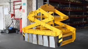

Даже читая о съеме и перемещении железобетонных изделий, чувствуется тяжесть: в любом габарите они весят десятки, сотни, а то и тысячи килограмм, поэтому на профильных заводах прибегают к помощи быстросъёмных грузозахватных приспособлений. Обычно это поперечные балки, которые монтируются на кран. В нашем случае речь пойдет о более сложном изделии – траверсе.
 По техническому заданию была изготовлена траверса для удержания и одновременного перемещения шести бордюров (ТАБ) с автоматическим закрытием и раскрытием зацепов. На предприятии заказчика изготовление бордюрного камня происходит на формующей дорожке, где возможно прилипание нижней части изделия, поэтому в конструкции ТАБ предусмотрен механизм предварительного зажима, регулируемый вращением штурвала. Подъём, опускание и перемещения траверсы (с грузом или без) осуществляется зацепом за строповочную проушину с рабочей грузоподъёмностью 3 тонны.
Габариты ТАБ 1740х950х870 мм (ДхШхВ), вес немногим более 600 кг, рассчитана на подъем-перемещение изделий длиной от 1 до 3 м.
