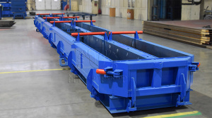

На слух такая формулировка звучит разрушающе, однако оборудование великолукского завода «М-Конструктор» предназначено исключительно для созидания и имеет целый ряд дополнительных опций. Но всё же начнем с главного – с разрывов, о которых сказано выше.
Двухместные металлоформы предназначены для производства колонн с участками, в которых нет бетонной смеси, а только арматура. При строительстве в места разрывов стыкуются плиты перекрытия и затем связываются с колоннами, образуя сборно-монолитный каркас. Разрывы обеспечиваются применением съемных ограничителей с пазами для запуска арматуры. Длина колонны 12 м и может меняться в меньшую сторону путем перестановки глухих делителей.
Сечение ЖБИ в таком виде 400х400 мм (ШхВ), но еще одна особенность формы в возможности изменения изделия по высоте до 600 мм, что позволяют вставки, устанавливаемые на всех бортах и центральном делителе.
На продольных бортах снаружи расположены площадки под вибраторы, во всех бортах и под формующей поверхностью паровой контур, стяжки обеспечивают фиксацию бортов и точную геометрию изделия. При распалубке стяжки снимаются, борта откидываются, съемные ограничители снимаются, колонна извлекается.
