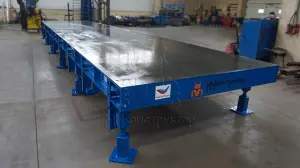

Два формовочных стенда имеют стороны 9030х2235 (ДхШ) и рассчитаны на возможность стыковки как по длине, так и по ширине – именно в этом заключается их главная конструктивная особенность. В первом варианте получаем более 18 м единой формующей поверхности при ширине 2235 мм, во втором – длина трансформируется в ширину. Т.е. они могут работать как состыкованными в двух вариантах, так и самостоятельно.
Также конструктивом заложен продольный подвижный борт с изменяемой высотой от 160 до 400 мм. Уклон или неровность поверхности (пола), на которую устанавливается формующее оборудование, можно нивелировать путем вращения гаек опорной части стола. Паспортная высота стола немногим более 1000 мм.
К изготовленным заводом стендам предъявляются не только высокие требования по плоскостности с отклонением формующей поверхности не более 1 мм на 3 м, но и к удобству, а также к простоте смены конфигурации. Для этого стыковка секций осуществляется путём совмещения направляющих втулок. Такое решение на дает сбоев и заминок, в отличие от киношной ситуации, которая была описана выше, и заказчик в этом уже убедился.
