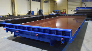

Обычно их конструкция представляет собой столешницу на раме, гидравлические телескопические цилиндры, систему обогрева, площадки под вибраторы и продольный подвижный борт. Однако текущий заказ отличается своей комплектацией, встречающейся довольно редко.
Речь о торцевых откидных фальшбортах высотой 295 мм, выполненных зеркальными и с перфорацией для монтажа на них дополнительной навесной бортоснастки изменяемой конфигурации. Таким образом, на столешнице с трех сторон установлены борта, но формующим является только один – продольный – с изменяемой высотой от 100 до 400 мм.
В остальном всё более привычно. При съеме изделия за счет гидроцилиндров происходит поворот стола с углом подъема не более 76 градусов. От переворачивания стол предохраняют ограничительные цепи и концевые выключатели, размыкающиеся при достижении максимально возможного угла. Под столешницей находится тепловой регистр. На силовой раме стола расположены места для установки площадочных вибраторов.
Размеры формующей поверхности 10000х4200 мм (ДхШ) и к ней предъявляется высокие требования по плоскостности: максимально возможное отклонение составляет 1 мм на 3 м длины.
