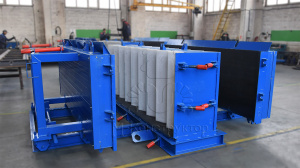

Новые решения, повышающие безопасность людей и экономию средств застройщика, применили на заводе «М-Конструктор» при производстве металлоформ лестничных маршей.
"И в перво́й, и во второй» – так можно охарактеризовать изготовленные в конце ноября 2-х местные лестничные вертикальные марши, подчеркивая их конструктивные особенности.
Начнем со второго. Ранее в вертикальных лестничных маршах на смену механическому приводу распалубки, требующему синхронного вращения колес штурвала с двух сторон, пришел зубчатый механизм перемещения с роликами, монтирующийся к раме, как и рельсы, по которым скользят откатные борта. Такое решение дает быстрый и легкий доступ к изделию при съеме, поэтому его применили вновь, т.е. во второй раз.
Если говорить об откатных бортах, то паровая рубашка, установленная внутри, укрыта сэндвич-панелями, которые из разряда новинок незаметно перекочевали в неизменную составляющую части продукции завода. За протечку бетонной смеси, точнее за ее отсутствие, отвечает силиконовый уплотнитель, проложенный по всей длине формующей поверхности поддона. Наконец, на ступенях расположены элементы, применяющиеся в ЛМ «М-Конструктор» впервые.
Речь идет о пластиковых вставках на магнитах, которые предназначены для придания рифления ступеням бетонного изделия. Они выполнены из полиэтилена высокой плотности, адгезия полиэтилена и бетона минимальны, что позволяет производить формовку без использования разделительной жидкости, при этом распалубка проходит легко. Рисунок обеспечивает противоскользящий эффект и не требует дополнительной отделки, т.е. повышает безопасность людей и экономит средства застройщика.
Добавим, что габаритные размеры марша 3048х255х1050 мм (ДхШхВ), где каждая ступень имеет свой, рифленый отпечаток.
