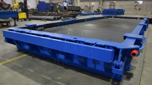

Форма для ПДН-14 прочно вошла в число тех заказов, к которым Великолукский завод «М-Конструктор» возвращается с регулярным постоянством – настолько востребованы такие ЖБИ при строительстве временных или постоянных дорог.
Напомним, ПДН-14 – это дорожные плиты с рифленой поверхностью (в нашем случае), предварительно напряженной продольной арматурой и ненапрягаемой поперечной в следующем размере: длина 6000 мм, ширина 2000 мм и толщина 140 мм, что предписывает ГОСТ Р56600-2015. При достаточно скромном армокаркасе такое изделие имеет значительную прочность.
Что касается форм, то они выполнены традиционно с откидывающимися бортами на усиленном поддоне, чтобы конструкция не деформировалась при натяжении. С торцов защитные кожухи, обеспечивающие безопасность работы персонала в случае обрыва арматуры. Продольные борта имеют площадки для штабелирования. Интересный нюанс: они выполнены откидными, чтобы бетонную смесь после подачи было удобнее заглаживать.
Добавим, что формы уже доставлены автотранспортом заказчику в Самару и готовы к работе.
