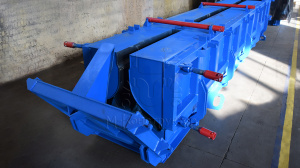

О своем первом опыте изготовления форм для трёхлучевых фундаментов с заострением стержня мы писали в начале прошлого года. Тогда они уехали в Калининград, чтобы обеспечить необходимое количество бетонных изделий, несущих на себе большую нагрузку сборных конструкций контактной сети. Работая на открытом воздухе и подвергаясь воздействию ветра, перепадам температуры и влажности, к таким конструкциям, и к фундаментам в частности, предъявляются повышенные требования по качеству и надежности.
Текущий заказ великолукскому заводу «М-Конструктор» для Белгорода также предполагал изготовление трехлучевых стержней, но с возможностью варьировать длину заглубленной части при помощи съемного делителя с шагом переустановки 500 мм. Для лучшей фиксации делителя предусмотрен кондуктор. Бетонные изделия могут быть в трех размерах: 4000, 4500 и 5000 мм. Верхняя часть представляет собой основание сечением 670х670 мм с анкерами (закладными элементами), установку которых обеспечивает специальная вставка.
Формование лучевого стержня реализовано полукруглыми рабочими поверхностями, установленными в основании и на откидных продольных бортах. Торцевые борта также выполнены откидными. Жесткость всей конструкции придают стяжки.
Добавим, распалубка формы осуществляется с помощью специальных упоров на тыльной стороне бортов, после предварительного съема замков и стяжек.
