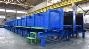

Активное развитие промышленного строительства, в частности складов, распределительных центров, технопарков, производственных площадок требует при их возведении наличия колонн и колонных элементов, обеспечивающих устойчивость и прочность зданий. При разнообразии таких проектов необходимы колонны разной высоты и сечения, поэтому заводы ЖБИ ориентируются на универсальные установки для их производства: переналаживаемые и многофункциональные. Именно такой подход был реализован великолукский заводом «М-Конструктор» при проектировании и последующем изготовлении 24-метровых двухместных установок для производства колонн с изменяемым сечением, устройство которых рассмотрим ниже.
Центральный неподвижный борт, боковые борта откатные, разделены на сегменты по 12 м.п. Во избежание перекосов при распалубке, борта оснащены механизмом синхронизации. Установки такого типа могут оснащаться системой подогрева бортов, а внешние борта укрываться сэндвич-панелями. По всей длине центрального и боковых бортов расположены съемные фаскообразователи.
А теперь ключевая особенность. Механизмы переналадки сечения установки выполнены таким образом, что время самой переналадки занимает не более 30 минут. Ширина изделий и их высота за счет наличия механического механизма распалубки и телескопических стоек может варьироваться в пределах 600 мм – от 200 до 800 мм. Это позволяет формовать колонны квадратного сечения от 200х200 мм до 800х800 мм, а также прямоугольного в вышеуказанном диапазоне. Например, 600х400 мм или 600х800 мм.
Примечательно, что при таких внушительных габаритах готовых изделий и самой формы отсутствует гидравлический механизм распалубки: она осуществляется механически. Продуманная конструкция механизма позволяет без лишних усилий осуществлять подготовку к извлечению колонн.
В основании формующих поверхностей укладывается настил из ламинированной фанеры – расходного материала, а затем устанавливается арматурный каркас и подается бетонная смесь. Доступ персонала к местам заливки бетонной смеси, а также при съёме готового изделия обеспечивает площадка обслуживания. Уплотнение бетонной смеси осуществляется глубинными вибраторами.
Для удобства транспортировки форма, включая комплектующие, разбирается по длине на две части по 12 м. Удобно и производительно!
Исходя из вышесказанного, получаем ряд преимуществ такого конструктива:
  • удобство переналадки на разные сечения
  • комфортная распалубка готовых изделий
  • лёгкий доступ к местам заливки бетона
  • возможность оснащения теплом (горячая вода, пар)
  • транспортный габарит
Формы будут доставлены на строительную площадку заказчика, находящуюся на расстоянии почти 1000 км от завода «М-Конструктор».
