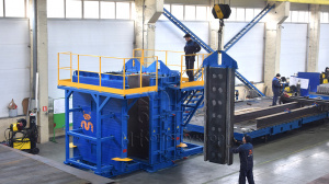

Если вам нужно сформовать 4 объемных вентблока одновременного, то оптимальным решением являются установки с откатными бортами от великолукского завода «М-Конструктор». Рассмотрим некоторые конструктивные особенности этой машины, начиная от середины – центральной секции, результатом работы которой являются изделия с габаритами 2840х1020х510мм (ДхШхВ).
Основание, или центральная секция, является формующей поверхностью, с каждой стороны которой расположены два посадочных места для вертикальной установки-извлечения пуансонов при помощи траверсы. Посадочные места разделены центральным неподвижным бортом. Боковые борта на поворотно-шарнирных механизмах, чтобы смещаться в сторону при распалубке. По периметру прилегания посадочного места к откатным бортам предусмотрен силиконовый уплотнитель, исключающий протечку бетонного молочка. Внутри центральной секции установлен тепловой регистр, рассчитанный на работу с паром или водой.
Вибрирование осуществляется площадочными вибраторами, которые расположены поясами на откатных бортах и с торца центральной части установки. Могут включаться раздельно и с изменяемой частотой колебаний. Управление вибрацией осуществляется со щита управления, снабженного световой индикацией.
Перед заливкой бетонной смеси откатные борта фиксируются замками-стяжками, установленными на основании в торцевых, верхних и нижних его частях. На торцах бортов имеются ступеньки для обеспечения доступа к средним торцевым замкам-стяжкам. Удобство работы обеспечивает площадка обслуживания с лестницами. В комплектацию также входит площадка для хранения, чистки и обработки пуансонов разделительной жидкости с поддоном для её сбора.
Занимаемая площадь установки всего 20,5 м.кв, что позволяет говорить о ее компактности и использовать на достаточно ограниченном пространстве.
