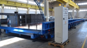

Поворотные столы – универсальное и востребованное оборудование на заводах ЖБИ, поэтому «М-Конструктор» имеет большой опыт в их изготовлении. Тем не менее, текущий проект отличается от большинства аналогичных и дело вовсе не в габаритах, хотя одной из главных задач заказчика является именно увеличение площади формования. Подобное уже было реализовано заводом в Брянске и с середины 2022 года отлично работает!
Заводом изготовлены четыре поворотных стола с размерами столешницы 8000х4500 мм, что уже не типично (большая ширина), но главное, что эти столы могут работать в спарке, образуя единую формующую поверхность длиной 17 200 мм. Это возможно благодаря наличию 1200 мм вставок с регулируемым бортом. Два стола работают как единое целое.
Вставки устанавливаются в специальные гнёзда, расположенные на торцах столов, и подключаются к системе обогрева. Концевики, которыми они оснащены, блокируют стол от подъема. Комплект поставки включает в себя две вставки для четырех столов. Остальную комплектацию можно назвать более привычной.
Регулируемые по высоте от 100 до 400 мм борта дают возможность формования изделий разной толщины. Винтами осуществляется регулировка высоты бортов, а для их фиксации служат прижимные винты.
Под столешницей расположен тепловой регистр, а на силовой раме 8 площадочных вибраторов для равномерного распределения вибрации по всей поверхности стола. Управление вибрацией дистанционно с пульта или напрямую со шкафа управления.
Поднятие столешницы выполняют гидроцилиндры, подключенные через гидромагистрали к гидростанции. Опрокидывание при подъеме стола исключают предохранительные цепи и концевые выключатели. Всё вышеупомянутое тоже входит в комплект поставки, как и электрооборудование с элементами управления и автоматизации.
Таким образом, заказчик получил четыре поворотных стола с площадью рабочей поверхности каждого 36 м², которые при помощи вставок превращаются в два неповоротных стола площадью 78,75 м² каждый.
